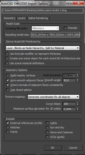

    Hola, tengo un dibujo en AutoCAD 3d y lo quiero pasar a 3ds Max para renderizar, pero veo que el modelo cuando lo importo a max sale un poco facetado para el render ¿cómo puedo hacer para suavizar las superficies del 3d? Trate de configurar la importación al máximo.

    Te mando 4 capturas de pantalla de mis parámetros en 3d Studio para importar desde AutoCAD. Soy nuevo dime si te han llegado correctamente, aquí adjuntar es un poco raro.
    Estos parámetros a mí me funcionan casi, ojo, casi siempre desde AutoCAD, pues yo modelo allí también todo.
    Lo del casi viene porque algunas cosas hacen cosas raras con los reflejos es decir, piezas que son rectas parecen curvas por los reflejos. Pues a esas, ojo, solo a esas las seleccionas y les aplicas.
    En 3d estudio un modificado que se llama smooth. Pero ojo en el Smooth viene una casilla que no hay que cliquearlas pues si no estamos haciendo nada.
