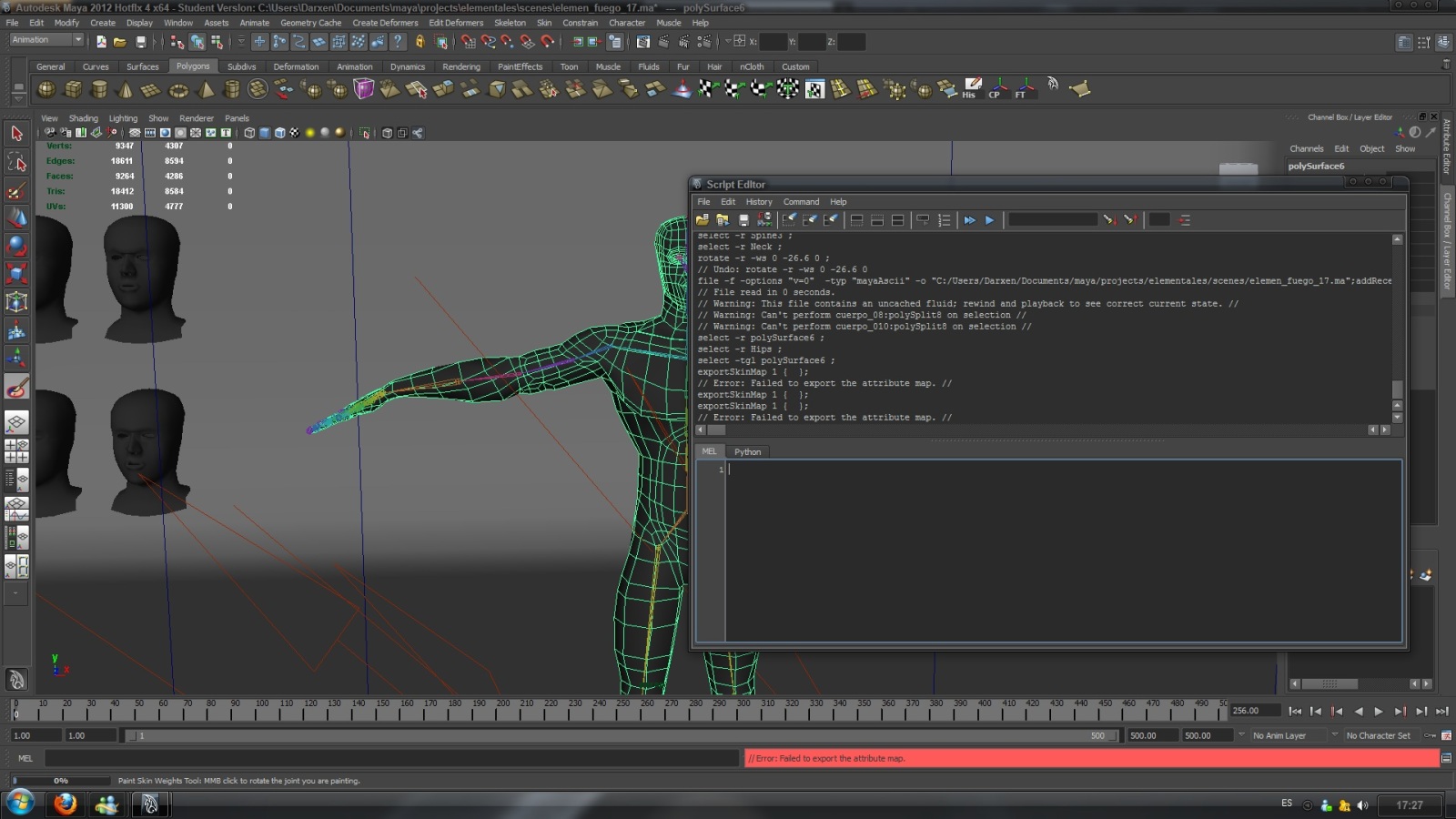

    Buenas, llevo tiempo registrado en el foro, pero hace años que no me paso porque se me olvidó cómo era la web (triste, si), el caso es que estaba trabajando con Maya haciendo un personaje, le puse huesos, lo pese, y luego me di cuenta de que no hice los blend shapes, lógicamente no puedo borrar el historial porque entonces pierdo el pesado, pensé no pasa nada, exporto el mapa de pesado y luego lo importo, pero a la hora de exportarlo me dice failed todo export the attribute map.
    Nombre:  3008qom.jpg
Visitas: 857
Tamaño: 270.3 KB
    No hay manera, no consigo hacer nada.

    Ya lo he solucionado, parecía ser que había un grupo vacío y oculto por ahí en la jerarquía de la geometría, lo he borrado y ya me deja exportarlo sin problemas, gracias de todos modos.
