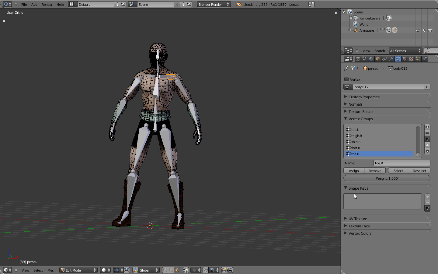

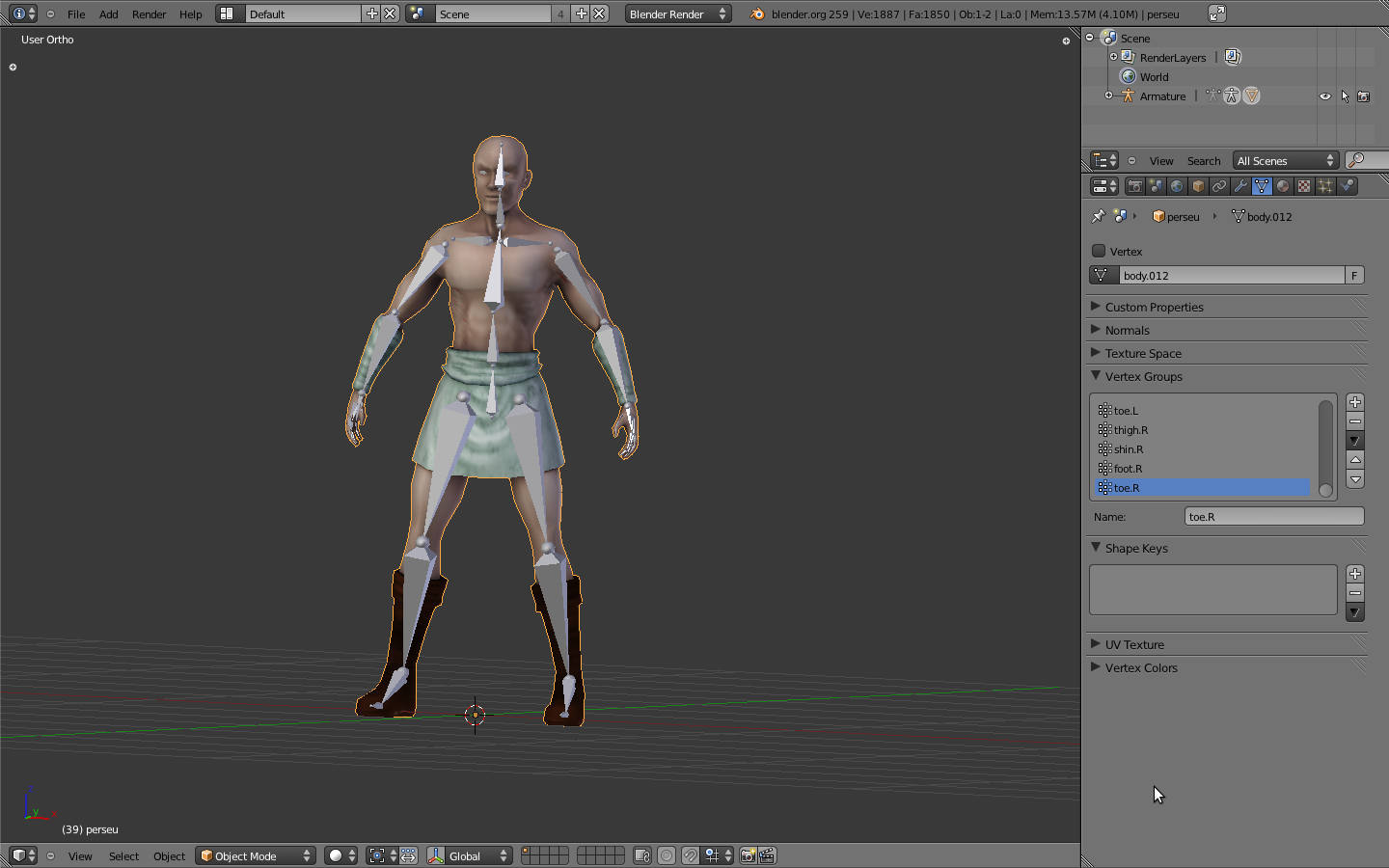

    Todo me iba perfecto, hasta que tengo que pesar la falda y el cinturón del personaje. Cuando edito para asignar o quitar puntos de la falda, ésta me desaparece. En object mode la veo sin problemas. Decir que estoy con la versión 2.59 de Blender con Ubuntu 11.10, y es la primera vez que me da algún tipo de problema.
    Adjunto imágenes para que veáis como me queda después de editar:
    Object mode:Clic en la imagen para ver su versión completa.

    Edit mode: Clic en la imagen para ver su versión completa.
Nombre: Edit_Mode.png
Visitas: 259
Tamaño: 183.0 KB
    No sé si será cosa de tarjeta o algún fallo del programa. ¿alguna idea? Gracias, un saludo y feliz navidad a todos.

    Comprueba que no hayas ocultado la falda en algún momento: pulsa Alt+h, por si tienes esa parte de la malla oculta. Saludos.

    Muchas gracias, angelsan. Ese era el problema. No se me había ocurrido ya que nada más abrir el personaje por primera vez ya me pasaba eso. Si a esto le añadimos que uno es bastante novato con Blender, pues.
