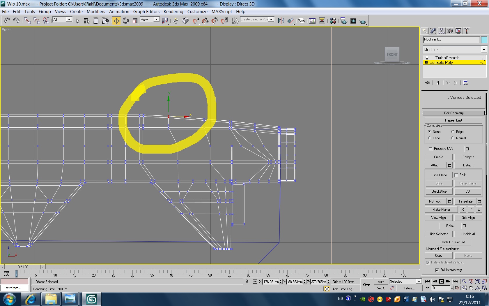

    Hola colegas, aquí otra vez con mis cosas raras de haber tocado una tecla que no debía. El caso es que me sale ahora el gizmo sin el cuadrado amarillo que une las flechas y moverlo en dos ejes con el ratón me es imposible. ¿Qué tecla hay que tocar para volver a dejarlo normal?
    Solo aparece así cuando muevo en línea, si roto o escalo aparece normal. Os dejo una imagen de cómo me sale. Gracias.

    Vete a customize/preferencias/gizmos, y mira que la opción de plane handles esté activada. Si es así, toquetea los parámetros size y offset.
    Espero que te sirva, un saludo.

    En el clavo. Muchas gracias. Y mira que andaba dándole a todo por esa pantalla. Ya está resuelto, se había desactivado la casilla on del planes handles.
