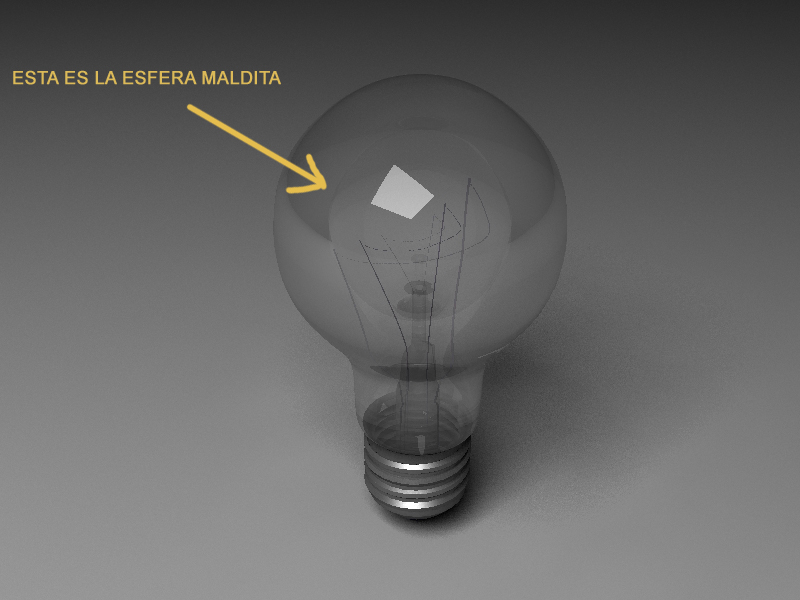

    hola, estoy haciendo una simple bombilla, y tengo un par de problemas con el tema de los reflejos.
    el primero es el siguiente: el cristal de la bombilla refleja una curiosa esfera en el medio, que en teoría se forma por los reflejos entre sí. Pero es que mirando una bombilla real, no veo ese reflejo. He probado muchos valores de reflexión/refracción, pero no consigo que se solucioné:.

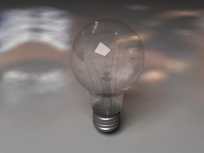

    el segundo es que, al añadir una imagen como environment (primero metiéndola al editor de materiales y luego añadiéndola como instancia al slot de environment), el cristal, por ejemplo, refleja el entorno correctamente. El problema es que el suelo (un material sin ningún tipo de reflejo, solamente gris) también lo refleja, cuando no debería ocurrir.

    alguna solución con esto? Seguro que son chorradas, pero hace un tiempo que no trasteo con ello y posiblemente me haya olvidado ya..

    Gracias por tu respuesta Franhegar, el segundo problema ya lo he resuelto, ese reflejo en el suelo era debido a que en el editor de materiales, el mapa que hace de environment, lo tenía puesto en screen y no en Spherical environment. o al menos de esta forma se me ha resuelto, sigo con el primero, supongo que, será jugar un poco con el fallof de los reflejos, pero no doy con ello. Saludos.

    Se te olvidó decir que motor de render usas, pero eso parece un efecto típico de Vray, plugin que desinstalé, así que, poco puedo decir, salvo que toques el valor IOR.

    el cristal de la bombilla refleja una curiosa esfera en el medio, que en teoría se forma por los reflejos entre sí. Pero es que mirando una bombilla real, no veo ese reflejo. .
    Claro que la sustancia de una bombilla real es apenas una delgada membrana de vidrio, e imagino que tu hiciste eso. ¿no?
    ¿No habrás hecho un objeto macizo?

    Si deloeste, es Vray. Ya he toqueteado el IOR, el reflejo circular crece o disminuye según esos parámetros, pero no se va de ahí. Saludos.

    Sí, tiene un grosor con unas medidas aproximadas a las reales, menos de un milímetro. Ya probé con mucho grosor, poco grosor y macizo, pero nada.

    Y encontré el fallo, y es que tenía el objeto con visibility a 0,5, lo he puesto a 1,0 y ya no se ven esos reflejos extraños. Uf como están las cabezas.
