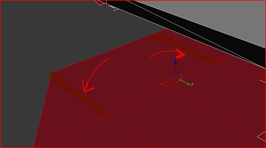

    Hola. Estoy empezando a trabajar con las Edit Poly y tengo el problema que se ve en la imagen adjunta. Quiero crear una cara entre esos dos vértices y no logro. Sé que lo puedo hacer mediante polygon, create como en la cara triangular que hay al lado, pero de esta manera donde podría crear una cara tengo que crear dos. Me gustaría saber cómo unir los dos puntos mediante una arista y crear la cara entre la nueva arista y su paralela? He probado con vértice, Cut, pero no me los une. Muchas gracias.

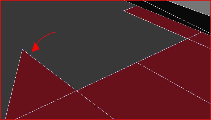

    Lo primero que hice fue unificar los vértices de las aristas porque al ser un patch grid convertido en Edit Poly tiene muchísimos vértices. Para ello use el target weld.

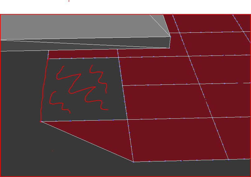

    Luego seleccione las dos aristas, bridge y listo.
