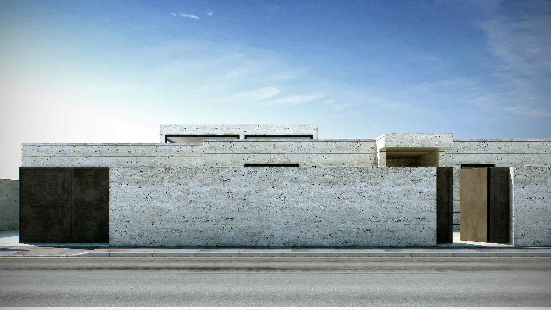

    Hola. Dejo esta imagen que he hecho a nivel personal, para practicar iluminación, materiales y mensajes. La imagen en cuestión no tiene mucha historia, es más bien un ejercicio que he hecho para controlar el vray blend y combinar diferentes materiales con el Vray Dirt.
    3ds Max 2011 - Vray - Photoshop.
    Espero sea de vuestro agrado, gracias.

    Che está interesante, pero el punto de vista no dice mucho y se nota el tiling del mapa. En lo que es iluminación está muy bien, al igual que el modelado.

    Hola. Me agrada mucho la imagen coincido, con lo del tiling, y verificar algo en la iluminación en el acceso peatonal al fondo, la ilumiación en ese espacio se la ve distinta. Saludos.

    Yo trabajaría más el material principal que es el aplacado del edificio. Además, de evitar el tileado trabajaría más las propiedades del material y su efecto en la escena. Un saludo.
