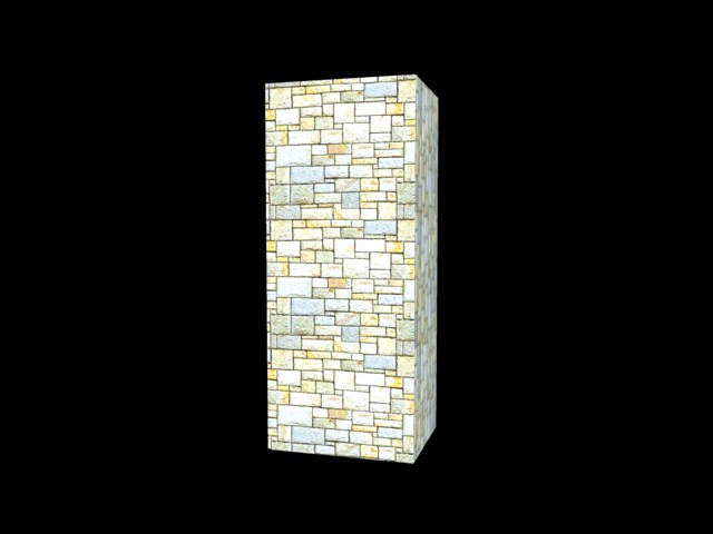

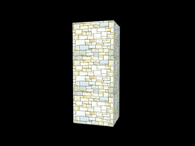

    Quel toda la razón sí señor. Para que eso no sea tan cantoso tienes que, activar supersampling en el material o cambiar el filtrado por defecto en piramidal, a Summed Area.
    Con una de estas dos cosas o las dos a la vez suele mejorar mucho el tema.
    Pero, como todo en 3d a más calidad más tiempo de cálculo, y con estas cosas activadas el tiempo de render se te va un poco, o un mucho. Saludos y suerte.

    Oct 2004
    246
    Pues si que se nota lo del área y piramidal, perdona, ¿sabes si hay un supermuestreador en los materiales Vray? No lo encuentro.
