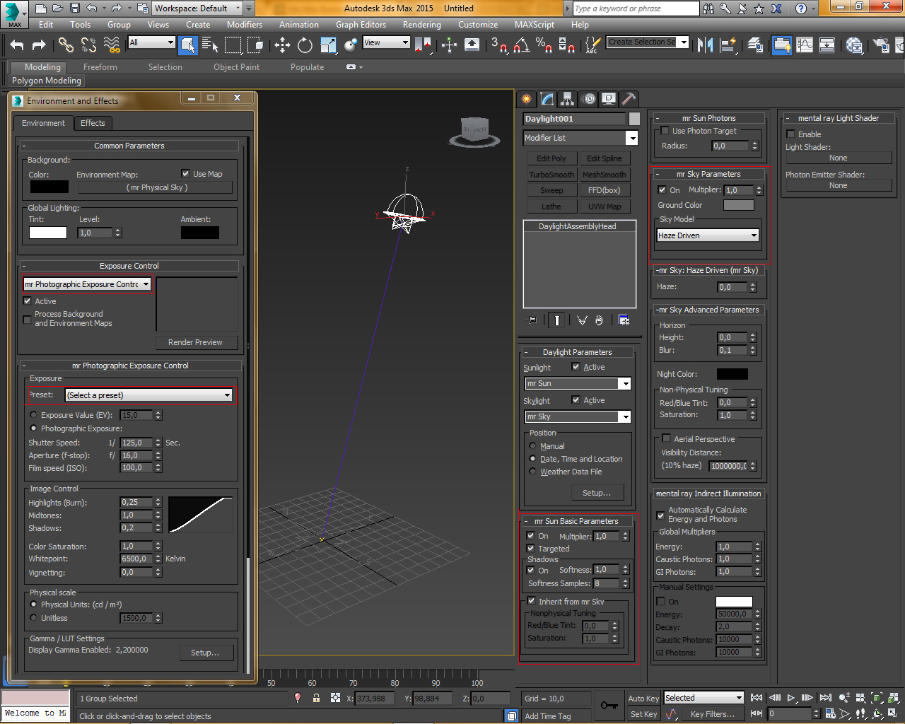

    Hola dempo te adjunto un pantallazo para que veas donde puedes modificar la intensidad del sol y del cielo del Daylight y la ventana eviroment (hotkey: donde controla la exposición de la escena, por lo que veo la tercera fotografía es el exterior y te queda muy quemado por que la exposición que se usa para interiores y para exteriores es diferente, en el desplegable tienes presets de interior y exterior, y luego jugar un poco con los valores hasta conseguir lo que quieras.
    Con respecto a la target light, la quitaría y el efecto lo pondría con Adobe Photoshop, y las sky portals no las pondría en todas las ventanas, solo en las que realmente sea necesario, ya que, cuantas más, más tiempo de render.

    Hola dempo, para empezar yo abriría un archivo nuevo e importaría toda la escena menos las luces y empezaría de nuevo a iluminar, más que nada por que tienes un pifostio montao que es más fácil empezar de cero.
    Ahora vamos por partes, con la escena nueva, sin luces, y para la toma exterior creas una daylightsistem, como hiciste y de momento deja los parámetros por defecto de mr sun y mr sky y ojo los dos activados, ahora nos iríamos a la ventana eviroment and effects: en backgaround no cambies el color ni le metas ningún mapa, ya tienes el mr sky, que se adapta a la posición del sol y al cual le puedes cambiar la intensidad, color, etc.
    global lighting: tal cual
    exposure control: como lo tienes y activando process background.
    mr photografic exposure control: selecciona preset, physically based out dor daylihgt clear sky, que es más o menos un EV de 15 tú tienes 0.
    En la pestaña de renderer/sampling cuality/filter, pon gauss para hacer pruebas y Mitchell para él render final, y los samples per píxel 1/4-4 para pruebas y 1/4-16, o 1-16 para finales.
    Final Gather: ya que estamos con el exterior no nos haría falta activar Global Illumination (GI) pero si tendríamos que poner algunos rebotes de luz, fotones, así que, en diffuse bounces pondéramos entre 2 y 4 por tratarse de un exterior y en FG precisión graft para pruebas y medium para render final.
    Y olvídate de poner ninguna luz más, con eso es suficiente para sacar un render aceptable, de momento, que con el tiempo se va mejorando.
    Espero que esto te ayude un poco.
