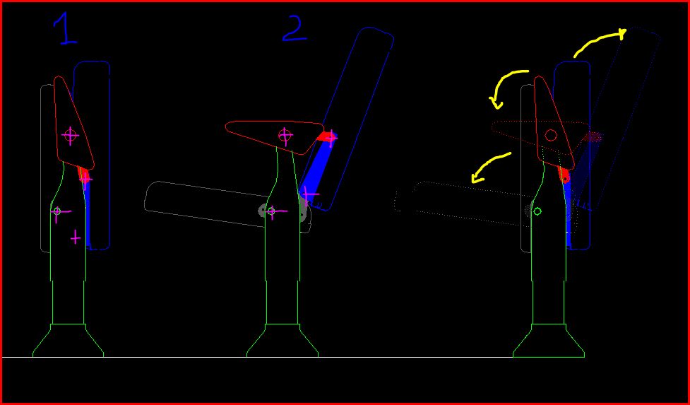

    Adjunto una imagen para que se entienda mejor. Quiero realizar el modelado de una silla plegable, para después animarla. Con el tema de modelado no tengo en si problemas, lo que me sucede es a la hora de crear esas articulaciones, uniones o cómo sean para que al moverse un objeto se muevan los demás.
    En la imagen se ven las posiciones 1 y 2 y la combinada de ambas. Las cruces magentas son los puntos de giro, uniones, articulaciones o cómo sea.
    Lo que intento es hacer una animación de la silla abriéndose y cerrándose sin tener que creer todas las keys porque sé que no me saldría bien.
    He estado probando con gerarquias, huesos, pero la verdad que ando de lo más perdido.
    ¿Alguien me puede ayudará gracias.

    Cuando te enfrentas a la animación de un objeto mecánico como una silla plegable, la clave está en entender bien las articulaciones y cómo conectarlas para que el movimiento de una pieza influya correctamente en las demás. En 3ds Max, este tipo de animación se puede abordar de varias maneras, desde la jerarquía clásica hasta sistemas de huesos (bones) o incluso mediante controladores específicos para mecanismos. La imagen que adjuntas con los puntos magenta que indican los pivotes de giro es una excelente referencia para definir esos puntos de unión.
    Configuración de pivotes y jerarquías para una animación mecánica fluida
    Primero, asegúrate de colocar correctamente el pivote de cada pieza justo en el punto donde debe girar, que en tu caso son las cruces magenta. Esto es fundamental porque cualquier animación dependerá de estos pivotes para que la rotación o el movimiento sea realista. En 3ds Max, puedes usar la herramienta de ajuste de pivote (Affect Pivot Only) para moverlo sin modificar la posición del objeto.
    Luego, la jerarquía entre objetos juega un papel crucial. Debes agrupar o enlazar los objetos de modo que, al mover o rotar la pieza principal, las piezas subordinadas sigan el movimiento natural. Por ejemplo, la base de la silla será padre de las patas, y las patas a su vez padres de los soportes plegables, según la estructura.
    Uso de huesos (bones) y controladores para facilitar la animación
    Aunque 3ds Max tiene un sistema de huesos pensado para animación de personajes, también puede usarse para objetos mecánicos. Crear un esqueleto básico que siga la estructura de la silla puede facilitar la animación, siempre que cada hueso esté correctamente alineado con los puntos de giro.
    Otra técnica avanzada es utilizar controladores como el sistema de "IK" (cinemática inversa) o "link constraints", que permiten automatizar la interacción entre las piezas. Por ejemplo, al mover la base, los controladores harán que el resto de piezas se muevan en consecuencia sin necesidad de animar manualmente todas las claves.
