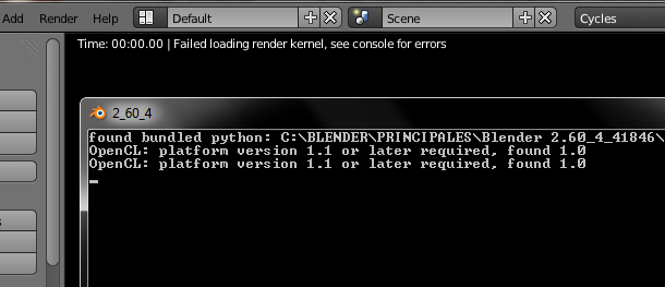

    Cuando tengas problemas de este tipo, siempre es aconsejable mirar en la consola a ver si te da algún dato que te ayude.
    Por ejemplo, yo no tengo soporte OpenCL en mí tarjeta y al poner que renderice en GPU y con la selección de OpenCL, que ya pone (incomplete).
    Al hacer el render, también se me queda la ventana negra. Y sale un texto en la parte superior indicando que ha fallado y que mire la consola.
    La consola, ahora viene normalmente escondida. Si la quieres abrir solo pincha en help > togle system console y se abrirá. (subo imagen).
    Supongo que se verá algo parecido.

    O. K. Solimán. Gracias. Tenías razón. En la cónsola me aparece exactamente lo mismo. He mirado las características de mi GPU, Nvidia GeForce 9600 GT y me dice que soporta OpenGL. No aparece nada de open cl.
    Tampoco es que tenga yo una idea muy clara de en que se diferencian. Voy a ver si encuentro algo al respecto en la web. Gracias y un saludo.
