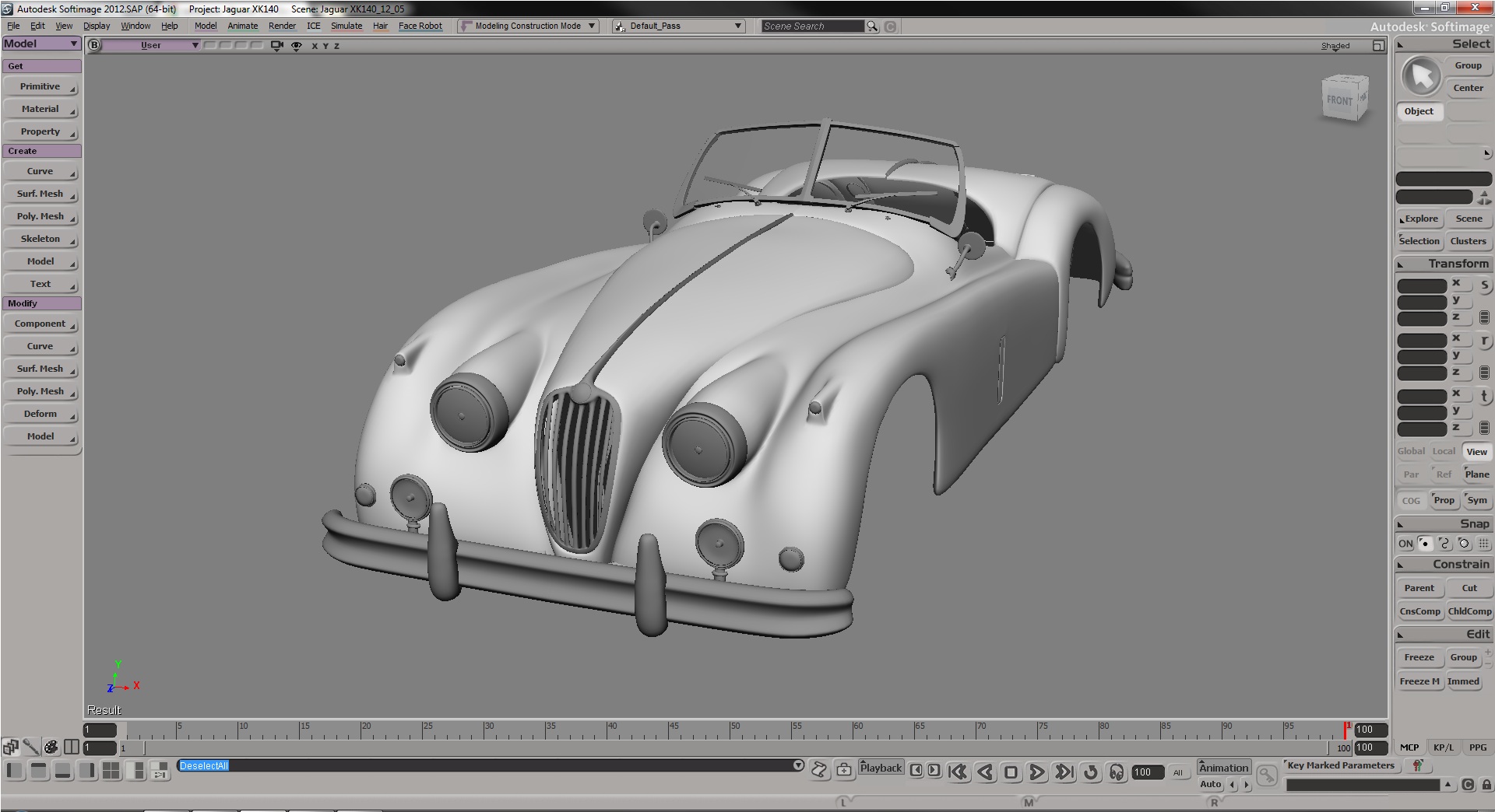

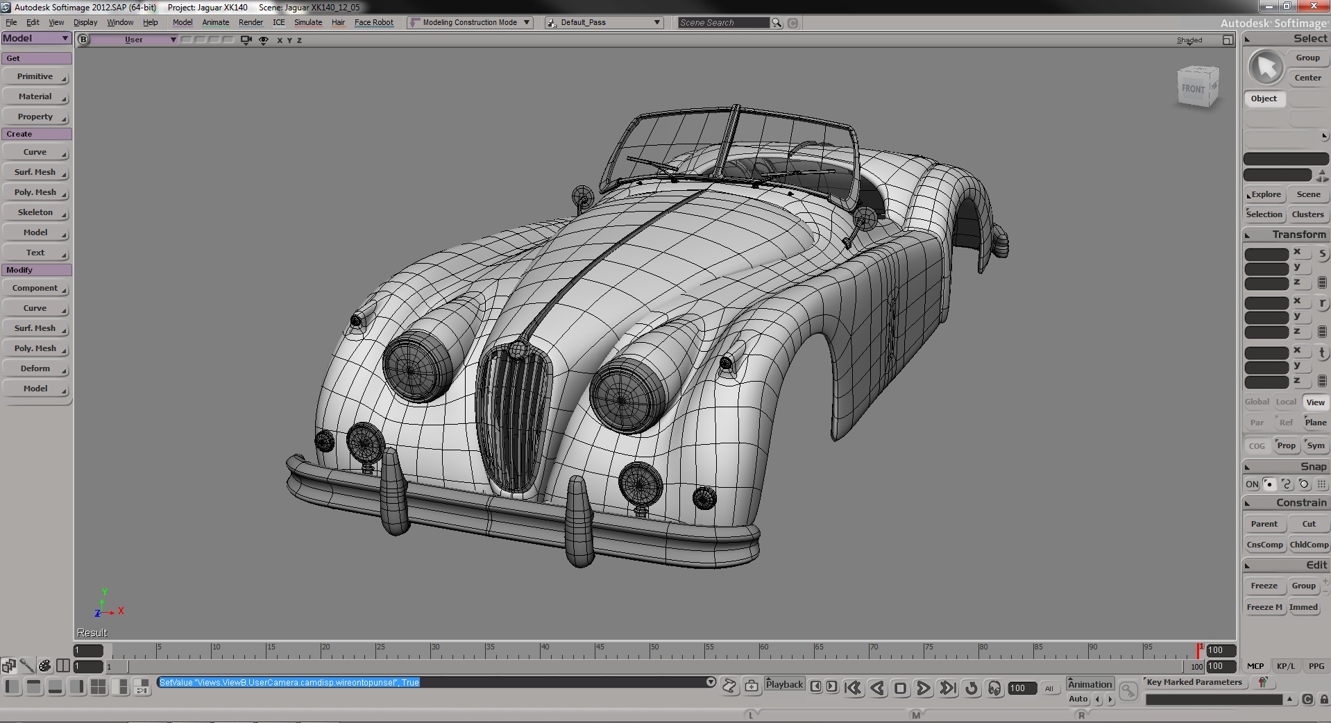

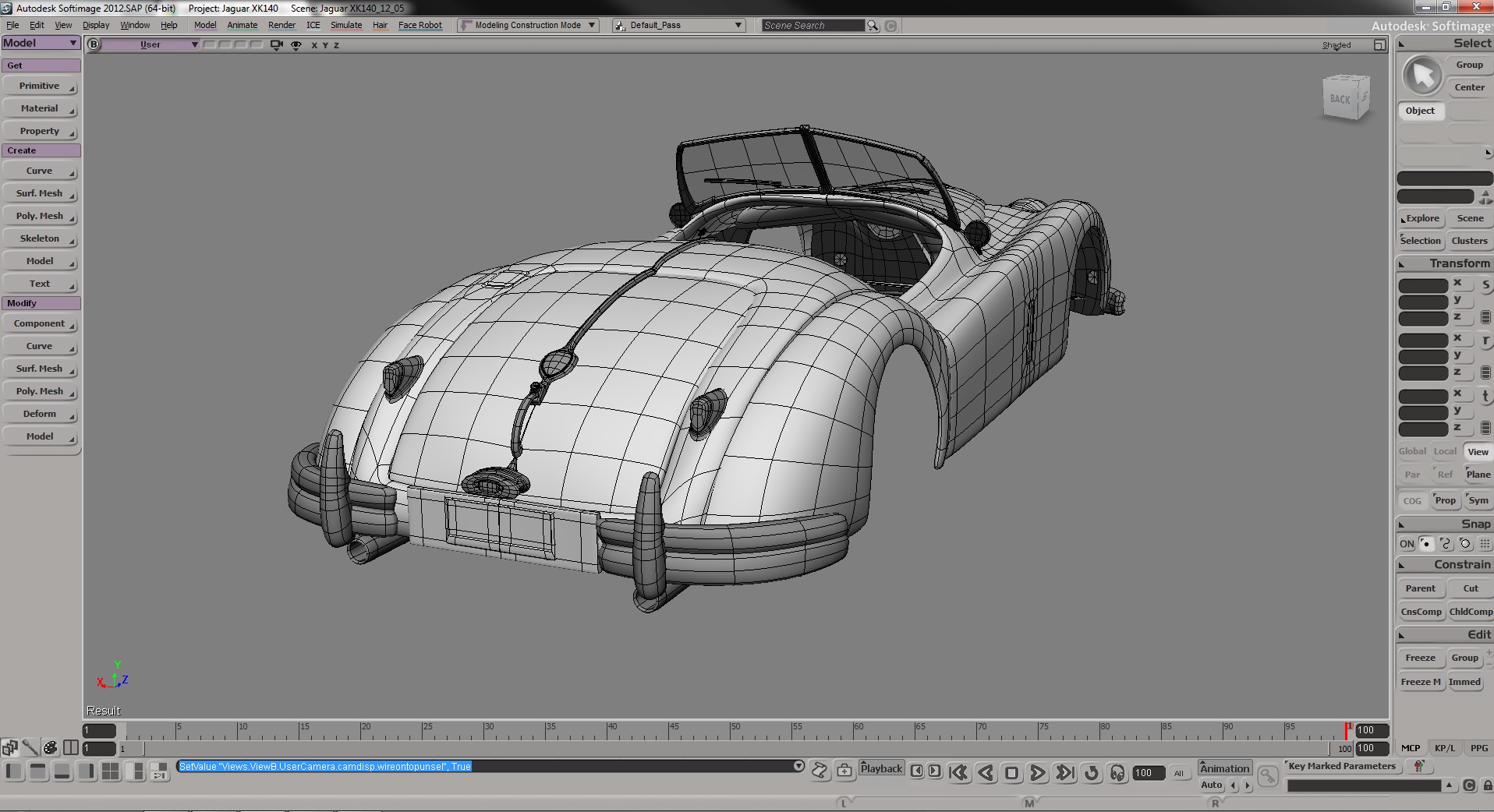

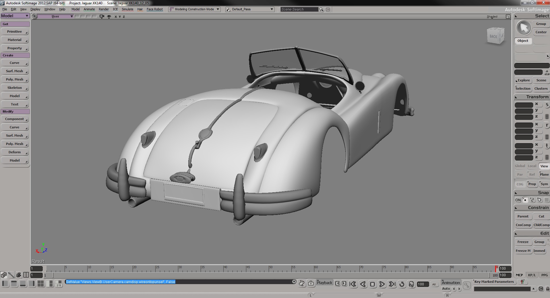

    Buenas, me presento. Me llamo talia y hace poco he finalizado un curso de 3d. Ahora mismo estoy con proyectos personales para realizar mi demoreel y adquirir más experiencia. Me gustaría compartir con vosotros uno de los trabajos que estoy haciendo, es el modelado de jaguar xk-140 que posteriormente quiero texturizar, iluminar y renderizar. Iré subiendo poco a poco los avances que vaya haciendo, así puedo ir mejorando con vuestra ayuda y como bien sabréis siempre es agradable compartir tu trabajo con otros después de tantas horas encerrada delante del ordenador.
    Os ajunto primero dos imágenes sólo con el shaded y después dos imágenes con el wireframe on shaded.

    Pues por ahora lo veo muy bien, te está quedando realmente bonito. Sólo una cosa, no sé si tendrás pensado hacerla después. Toda la chapa esta como muy suave, no hay ángulos más duros. En la unión del capó con el resto de la carrocería, lo mismo en la zona del maletero. Quizás faltarían algunos loops para hacer esas zonas más duras.
    A ver que tal avanza. Felicidades. Un saludo.

    Muchas gracias por el consejo. La verdad es que sí había pensado endurecer un poco algunas zonas, pero precisamente la parte del maletero no me había dado cuenta y tienes razón, con algunos loops más quedará mejor. Un saludo.

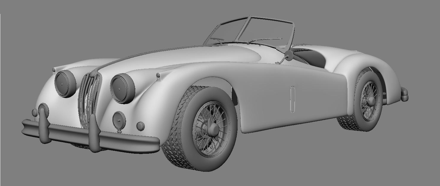

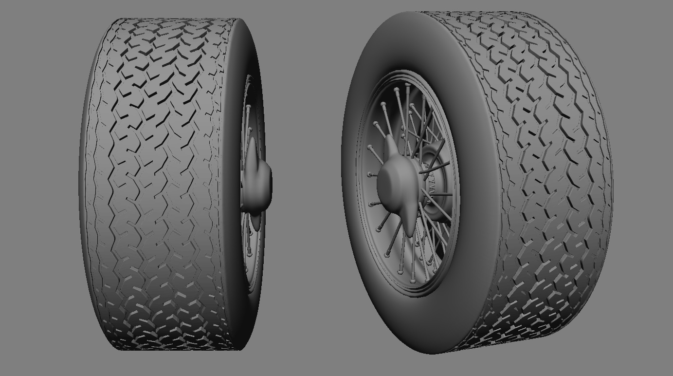

    Buenas. Aquí os dejo una imagen del coche con las ruedas y otra más detallada a ver qué os parece.

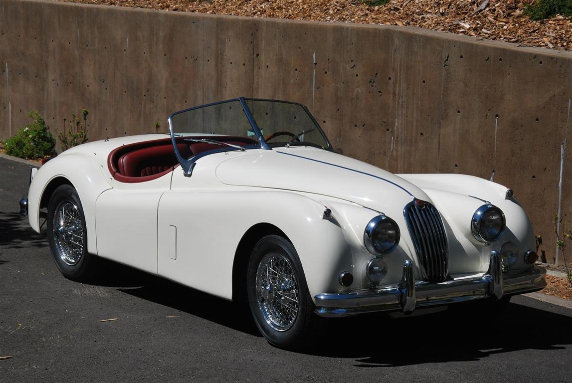

    Podrías subir las imágenes de referencia en las que te has guiado para modelar el jaguar.

    Buena idea, así se puede analizar mejor.

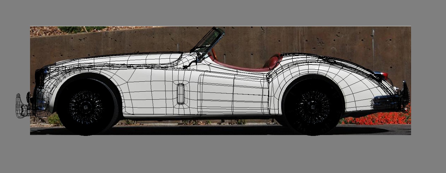

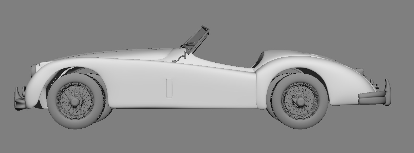

    Saca una captura de tu modelo desde la vista lateral, la misma vista que hay en la tercera fotografía que has puesto de referencia, y pon los blueprints que has utilizado como referencia en el Softimage.
    Nov 2011
    7
    Jaguar xk140
    Aquí adjunto la imagen de perfil. No pude conseguir en su momento ningún blueprints de este modelo en concreto por lo que tuve que utilizar esa misma fotografía para orientarme. Al trabajar a partir de una fotografía, me encontré con varios problemas entre otras cosas las propias deformaciones de la cámara por lo que ajustarlo era complicado. Es por eso que me guié más por un lado que por otro. Decidí encajarlo desde la vista frontal y trasera.

    La cosa va por buen camino. Pero yo erre que erre sigo pensando que falta por trabajar esos Edges, que sean más duros, y más viendo ahora la referencia, fíjate en las zonas en las que se separan las chapas.
    Mucho ánimo. Saludos.

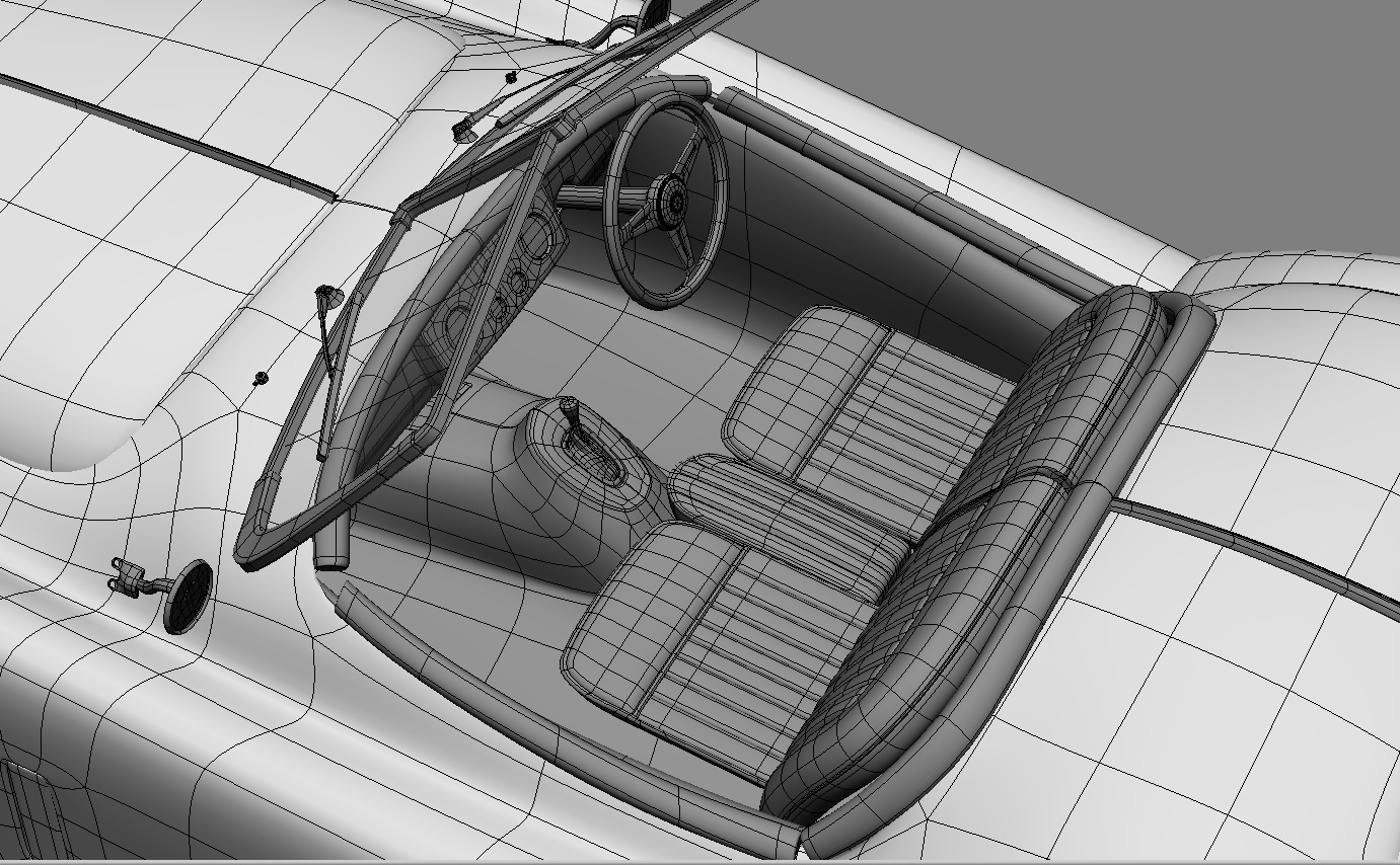

    Buenas. Aquí os subo lo que llevo del interior, todavía me faltan cosas, pero poco a poco va cogiendo forma. Tengo pendiente trabajar los Edges del exterior del coche, pero lo tengo presente gurb29, gracias por el consejo.
    Espero que os guste.
