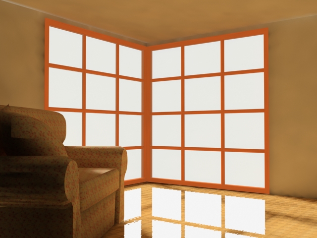

    Hola, aquí publico una imagen echa con max 7, usando GI y radiosity, este último al 90%, con un tamaño de malla de 10, pero como pueden ver, tengo unas manchas oscuras en las paredes y un filtro de luz o color blanco en los bordes superiores de la pared.
    Como arreglo eso? Saludos de antemano a todos, los considero geniales artistas del Tri di.

    Buenas, para empezar te diría que compruebes si tienes las medidas correctas, es decir que la pared no mida 50 de alto ni 50 mm.
    Lo segundo que le des a cada objeto el Mesh size que le corresponda y que no le des a todos los objetos el mismo tamaño porque nada tiene que ver la geometría de la pared con la del sofá por ejemplo.
    Un Mesh size de 10 me parece demasiado grnade, por eso te aparecen esas manchas, si tienes las unidades y la escala correcta te recomiendo para la pared que pruebes con Mesh sizes de entre 1 y,02 según la escena.
    Si los Marcos te los sigue haciendo mal yo utilizaría el regathering que afina mucho más esos pequeños detalles. Suerte.

    Gracias Trenz, acabo de arreglarlo ya. Un saludo hermanito, desde Cuba.
