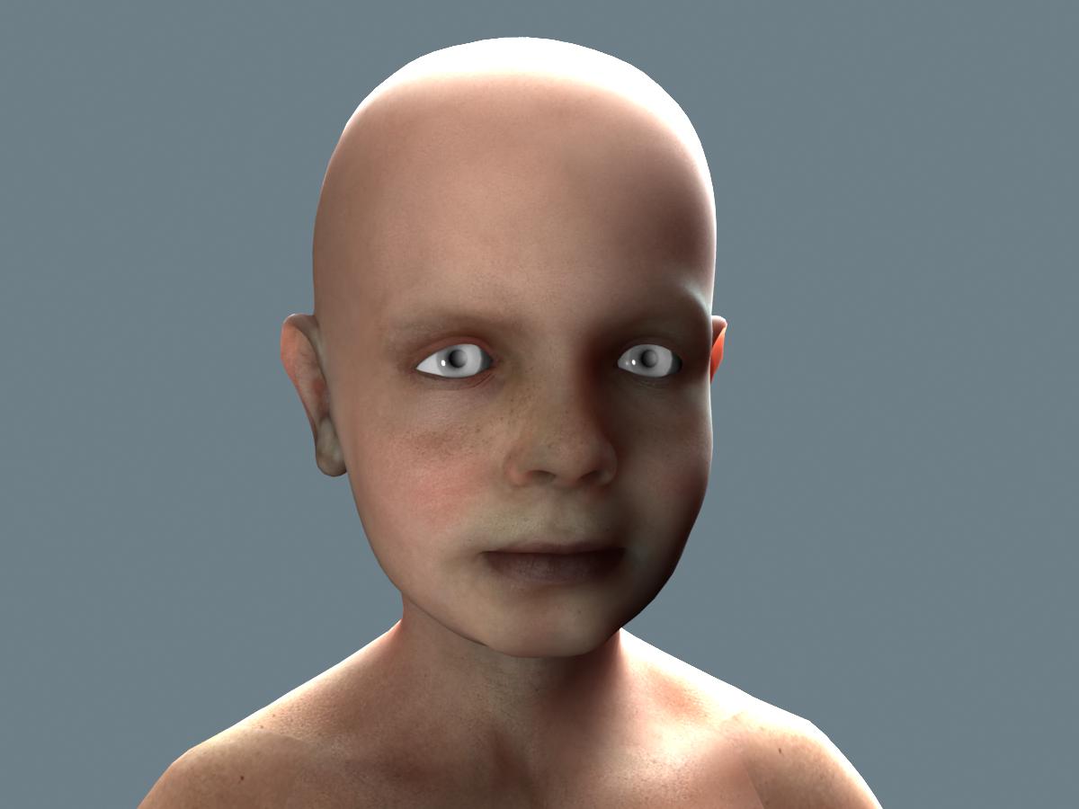

    Muchas gracias por la información, de verdad no sabéis cómo os lo agradezco. Me acaban de enviar el modelo y he sacado un render sin tocar nada. Igual es más tema de tocar luces, bueno tengo que procesar todo y.
    Empezar a hacer test por mi cuenta. Muchas gracias y os voy contando.
    Archivo adjunto 152583

    Vuelvo a subir la imagen.
