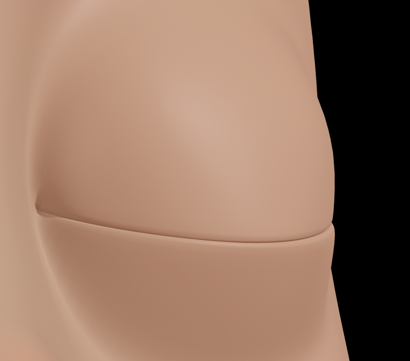

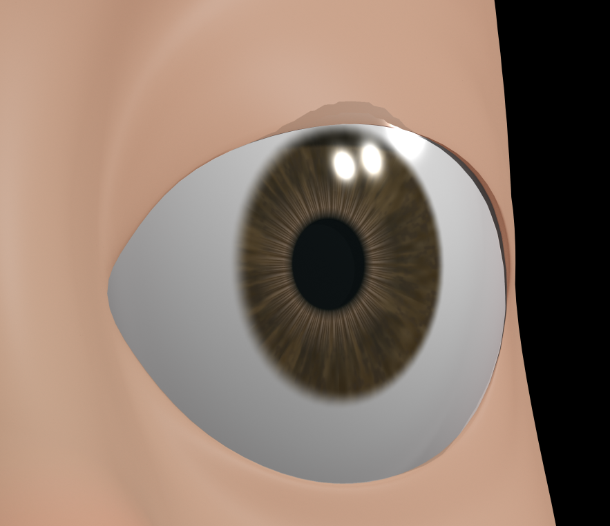

    Pongo dos imágenes, una de ellas con el ojo cerrado en la que no hay problema y la otra en la que el párpado esta medio bajado y atrabiesa el ojo.

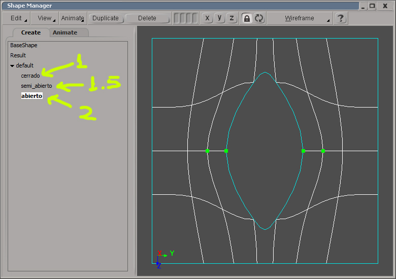

    Si deseas hacerlo con el shape manager, lo único que te están faltando son intermedios. Por ejemplo, tienes la posición 01 dónde está totalmente abierto y la posición 02 totalmente cerrado, te falta agregar la posición 1.5 dónde está a la mitad de su trayectoria.
    Agrega tantos intermedios como necesites, sin exagerar claro. Saludos.

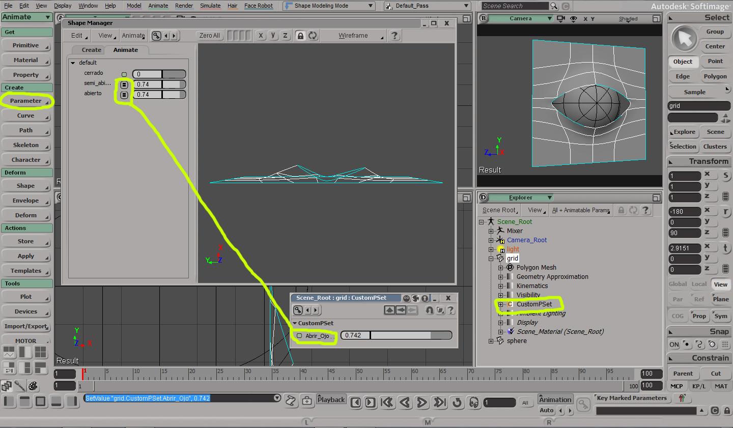

    Vamos te adjunto una imagen para dejarme entender y te dejo una escena de ejemplo está en Softimage 2011. Espero te sirva. Saludos.

    Si hay manera de hacerlo, simplemente crea un new custom parameter set y luego le agregas un new custom parameter (shift+p) después lo vinculas arrastrando desde el parameter al valor del shape manager. Puedes extender esta información usando el ayuda del Softimage.
    Te adjunto una imagen para explicarme mejor, así como el archivo de la escena actualizada con el parameter de abrir ojo, espero te sirva.
