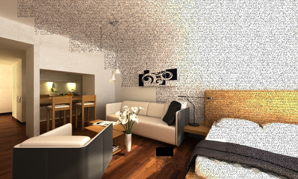

    Como sacar estas partículas que aparecen en este render?
    Gente, no sé cómo eliminar esas partículas como manchas grises que, aparecen en los objetos. (obviamente es un render cancelado y las manchas se ven en la parte finalizada).
    He probado agregando el efecto film Grain a 0,2 pero salen igual.
    Les adjunto dos imágenes. Muchas gracias gente.

    Vaya tendría que ver los seteos de las luces, los materiales y el del render, aumentaste un poco las subdivisiones del material y las luces? Capaz las tienes muy bajas y por eso el noise.
    Sino capaz que es el filtro del antialias, puedes probar con otro, Catmull Rom o Mitchell netrevallí y capaz que tienes medio bajo el seteo del adaptive qmd, pero no lo veo así que, no sé.

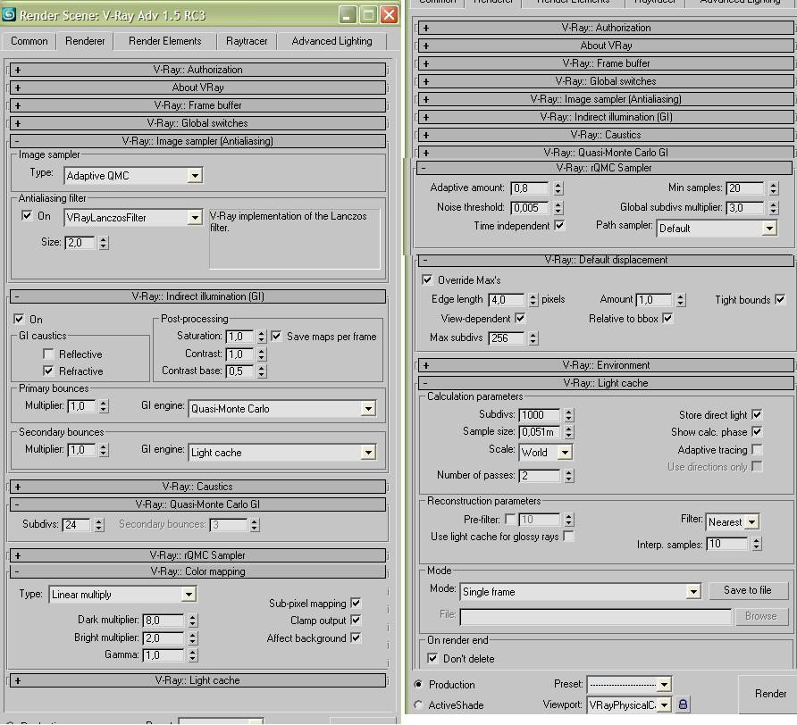

    Gracias spktro1. He probado cambiando el filtro, pero no pasa nada. Adjunto los setteos a ver si puedes ver algo. Mil gracias.

    Me parece que tienes bajo el seteo de la pestaña Vray Quasi Montecarlo GI. Las 24 subdivisiones llévalas a 80 y fíjate qué onda. Yo en buena calidad las e llegado a poner en 120 si mal no me acuerdo.
    Avisa como te va. Saludos.
