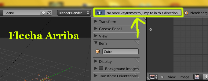

    ¿Porque no funciona la flecha arriba (o flecha abajo) en esta versión? Es que han hecho algún cambio que no veo?

    Ahora es con shift + flecha arriba o abajo.
    22,348
    Blender 2-60 release y avances
    Gracias. Neo one. Que lío.

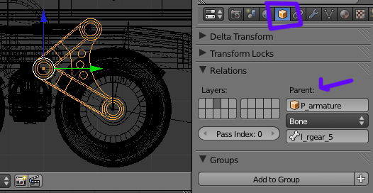

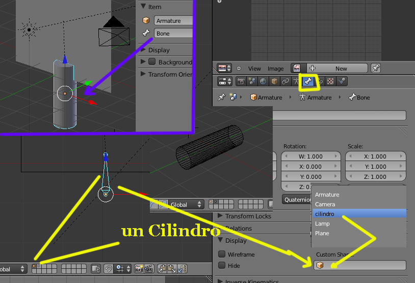

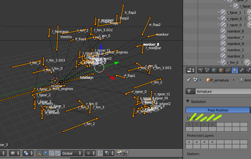

    Me refiero a cosas como las ruedas, que giras un solo hueso y estas hacen una animación compleja que obviamente no han usado un solo hueso.
  39. #39
    May 2004
    480
    Dcvertice: esa es la gracia de un rig: se puede armar un sistema tipo marioneta altamente sofisticado, de manera que, los animadores no pierdan tiempo en minucias que no son realmente necesarias.
    No lo he visto, pero me figuro que son acciones activadas con drivers.

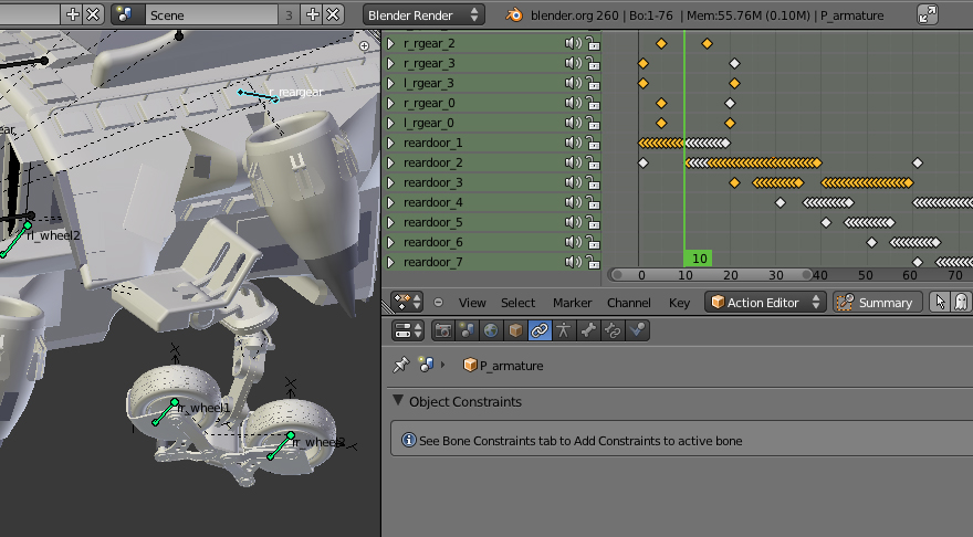

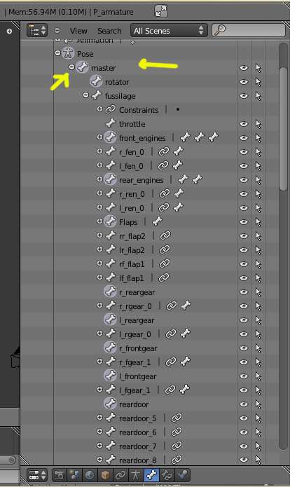

    Y eso cómo funciona? Porque mirando el dopeshet, los constraint y demás no veo nada.
  44. #44
    22,348
    Hay de todo: Bones, drivers, IK, constraints, empty.
    Mira lo de las ruedas, seguro que te refieres a esto.

    Pues yo selecciono los huesos de las ruedas y no me sale nada en el dopeshet. Igualmente no veo tantos huesos para hacer esas animaciones.
    Ok, veo que hay capas de action de estas, debere de encontrar algo para ver cómo funciona porque no lo había visto nunca.

  46. #46
    22,348
    Abre una ventana de outliner y los veras todos.
Nombre: Huesos.jpg
Visitas: 128
Tamaño: 119.7 KB
  47. #47
    14,031
    Los huesos están repartidos en capas y todos los que se animan automáticamente están ocultos, simplemente activa su layer, selecciona uno y ve a bone constraints, ahí encontraras que (en el caso de animaciones complejas) existe un constraint de tipo action que se encarga de avanzar una animación concreta dependiendo de la animación de otro hueso (por ejemplo, la rotación).
    Es muy fácil, cuesta más de explicarlo.

    Si seleccione un hueso y quieres que en su lugar aparezca un objeto, solo tienes que seleccionar el bone, ir a bone > display y en la parte de custom shape, seleccione el objeto que quieres que se cambie por el hueso.
    Así en el visor 3d, veras el objeto en lugar del hueso, (en el render, no).
    Editado:
    Y los emparentamientos.
Nombre: display1.jpg
Visitas: 130
Tamaño: 214.1 KB
ID: 152153   Clic en la imagen para ver su versión completa.
Nombre: Emparentar.jpg
Visitas: 131
Tamaño: 99.4 KB

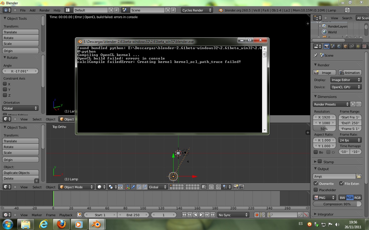

    Pues me tienen que estar vacilando o yo que sé, porque me sigue saliendo el mismo error.
Nombre: Sin título.jpg
Visitas: 130
Tamaño: 229.1 KB
