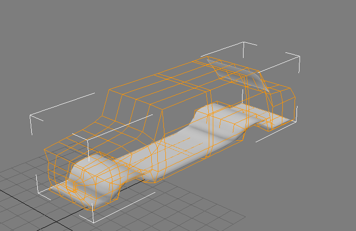

    Buenas estoy modelando un carro alguien sabe cómo hago para volver las caras (face) sided que no se ven? Esta la solución de forces en menú render (force 2-sided) pero eso solo hace que se vean cuando pones el render, quiero que se vean en el viewport. Gracias de antemano.

    Tenes invertidas las normales de la superficie. Selecciona la superficie que no puedes ver anda al sub objeto element, selecciona la pieza y busca en el menú desplegable el botón flip y con esto ya se te debería solucionar.
    Si no te sale busca flip normal en el menú de ayuda (f1) ahí está todo.
    Todo depende si estás trabajando en poly o Mesh, falta un poco de información, pero la base para solucionarlo es lo que te puse más arriba. Suerte. Saludos.

    Gracias amigo funciono de maravilla justo lo que quería.

    Joya compañero, me alegro que haya servido. Acuérdate que hay un botón para agradecer las respuestas, esta bueno que lo usemos para fomentar la comunidad.
    Saludo grande y éxitos con el carro.
