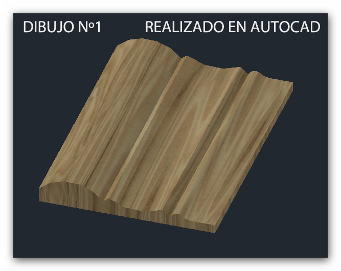

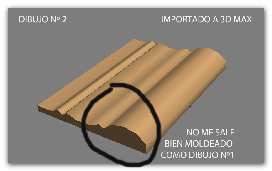

    Moldura de madera. Al importar de AutoCAD a 3ds Max, no me sale tan moldeado como el dibujo 1º.

    Tu preguntas porque no se ve suavizado? Puede que sea porque los vértices que has creado en AutoCAD no tienen la propiedad de Smooth o Bézier curve y tengan solo la propiedad de corner, lamentablemente no tengo AutoCAD para demostrarlo.
    Posdata: leí por la red que no eres el único con ese problema, ya que 3ds Max al importar un archivo de AutoCAD (mientras sea un polyline) no genera las curvas como corresponde.
    Podrías hacer el mismo directamente en 3ds Max con la herramienta line o importar desde Illustrator o algún programa vectorial.

    Hola, como comenta Karras la pregunta es vaga, pero voy a intentar ayudarte. Cuando importes el archivo de AutoCAD aumenta el curve steps, incluso creo que lo podrías hacer desde interpolation en la Spline.
    Hay bastante documentación sobre eso en el foro y en google.
    Por ejemplo, este, https://www.foro3d.com/f19/como-expo...max-61406.html saludos.
