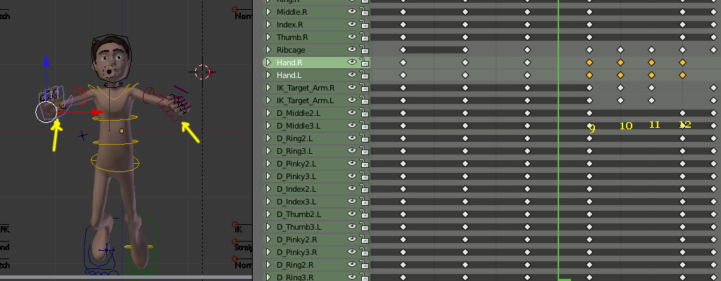

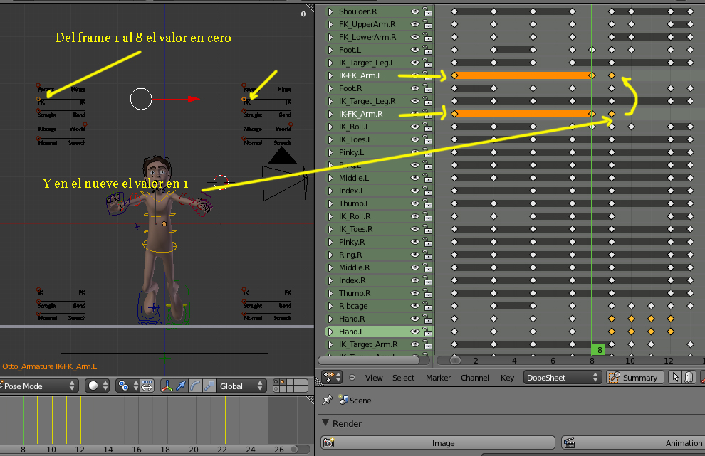

    Tal como lo veo yo y sin mirar el libro, veo que:
    1º los IK-FK deben de estar desde el frame 1 al frame 8 en la izquierda (o valor negativo, supongo) o sea, en el frame 1 presionas letra i y en el 8 vuelves a presionar letra i.
    Así estará activado.
    En el frame 9 se mueven a la derecha y se presiona letra i, y a partir de ese momento, ya tienes que controlar las manos independientementde del resto.
    Y en la 2ª parte, se trata de mover las manos en los siguientes frames.
    Editado: las imágenes han subido al revés. http://www.pasteall.org/blend/9016.
