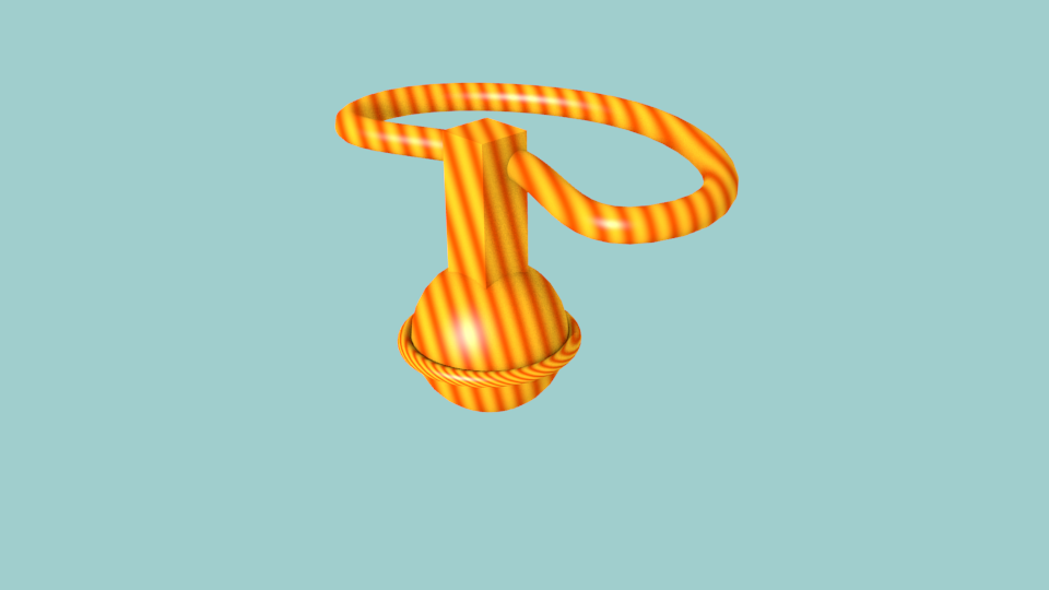

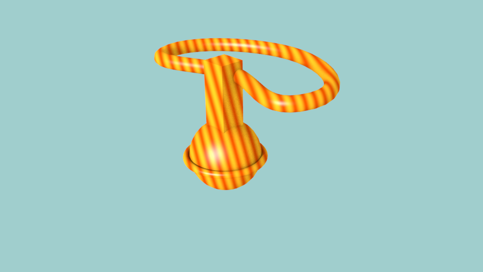

    Buenas tardes. Tengo una barandilla de un edificio antigo echa y la he hecho mediante Splines, cubos, entonces, me gustaría texturizarla con un UV map on incluso solo con un pincel, ya que lo que me interesa hacer es añadirle suciedad.
    La cuestión es que la barandilla está hecha con muchos objetos, entonces mi pregunta es: hay alguna forma de hacer un UV map o alguna cosa parecida sin tener que hacer un join con todos estos objetos?
    Muchas gracias. Saludos.

    Se pueden volver a separar? No me gustaría juntar los objetos porque tengo unos Splines que mediante estos Splines he hecho unos ornamentos de las barandillas, pero me gustaría conservar la posibilidad de modificarlo como si fuese un Spline, no como si fuese un polígono piedra. También tengo arrays que me gustaría conservarlos.
    Como puedo juntarlos y separarlos? Juntarlos quieres decir hacer un join (Control +)?
    Muchas gracias por responder.

    Si no los junta, las texturas que le ponga, serán individuales. Si quiere que la textura actue en conjunto sobre todos los objetos, creo que los debe de juntar (join).

    Para separar los objetos luego (pero tienen que ser mallas, no curvas Bézier o Nurbs) se selecciona uno de los vértices y presionas la letra l. Y si presionas letra, esos vértices seleccionados se convierten en un objeto independiente del resto de la malla.
