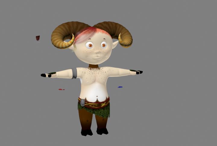

    1- Tengo mi personaje.
Nombre: muestra001.jpg
Visitas: 379
Tamaño: 13.8 KB

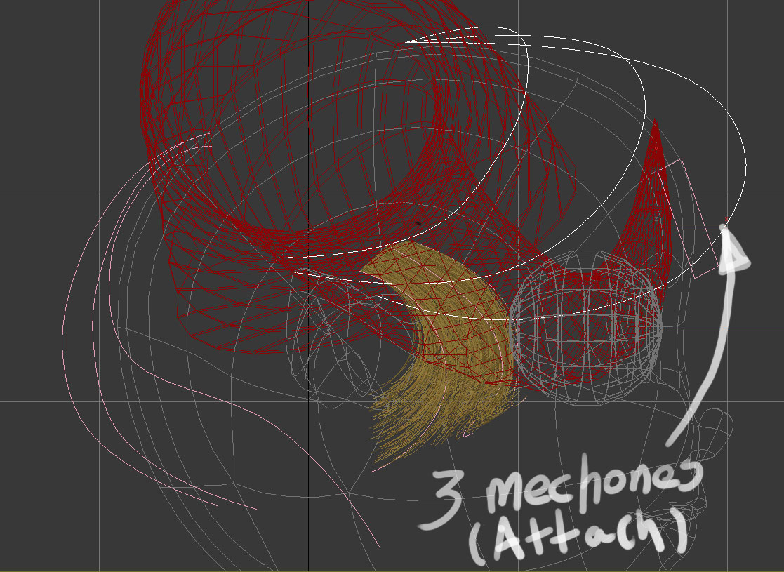

    2- Creo el cabello con la opción líneas (create/ shapes / Splines/ line) y les doy attach.
Nombre: mechones.jpg
Visitas: 558
Tamaño: 245.1 KB

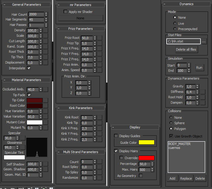

    El detalle es que, al animarlo con el personaje, este (el cabello) no colisiona como debería ser, dejo imagen de las propiedades del cabello.
Nombre: stats.jpg
Visitas: 464
Tamaño: 97.8 KB

    Si el cabello no colisiona correctamente con el personaje animado, lo más probable es un tema de configuración de colisiones dentro del Hair and Fur modifier. Sigue estos pasos:
    • Aplicar el Hair and Fur: Asegúrate de que el modificador Hair and Fur esté aplicado al objeto del cabello, no al personaje.
    • Seleccionar el objeto de colisión: En el panel Hair and Fur, ve a General Parameters/Dynamic Options/Add Collision Object. Selecciona el personaje (o las partes del cuerpo que deben interactuar).
    • Tipo de colisión: Para personajes animados, asegúrate de que la opción Use Deformable Collision Object esté activada si el cuerpo se deforma.
    • Simulación dinámica: Habilita Dynamics para que Hair and Fur considere la física durante la animación.
    • Subdivisión y pasos de simulación: Aumenta la resolución de los pasos de simulación (Steps) si las colisiones rápidas no se detectan correctamente.
    • Prueba con solo un área: Antes de aplicar a todo el cabello, prueba con mechones cortos para verificar la interacción con el cuerpo animado.
    • Cache de simulación: Usa Cache Simulation para fijar resultados y evitar que la simulación se vea inestable o “salte” en frames.
    Evita aplicar modifiers de deformación después del Hair and Fur, ya que puede romper la colisión. Si el personaje tiene Skin o Morpher, asegúrate de que Hair and Fur está sobre el modificador Skin para que lea correctamente la deformación.
