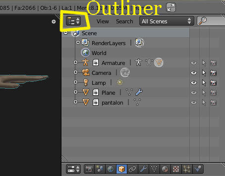

    Hay una ventana que se llama outliner que te indica todos los objetos que tienes en escena. Pero cuando haces enlace, tiene que aparecer el objeto, si no aparece es que estás haciendo algo mal. En vez de objetos a lo mejor estas cargando otra cosa.
Nombre: outliner.jpg
Visitas: 125
Tamaño: 73.0 KB
