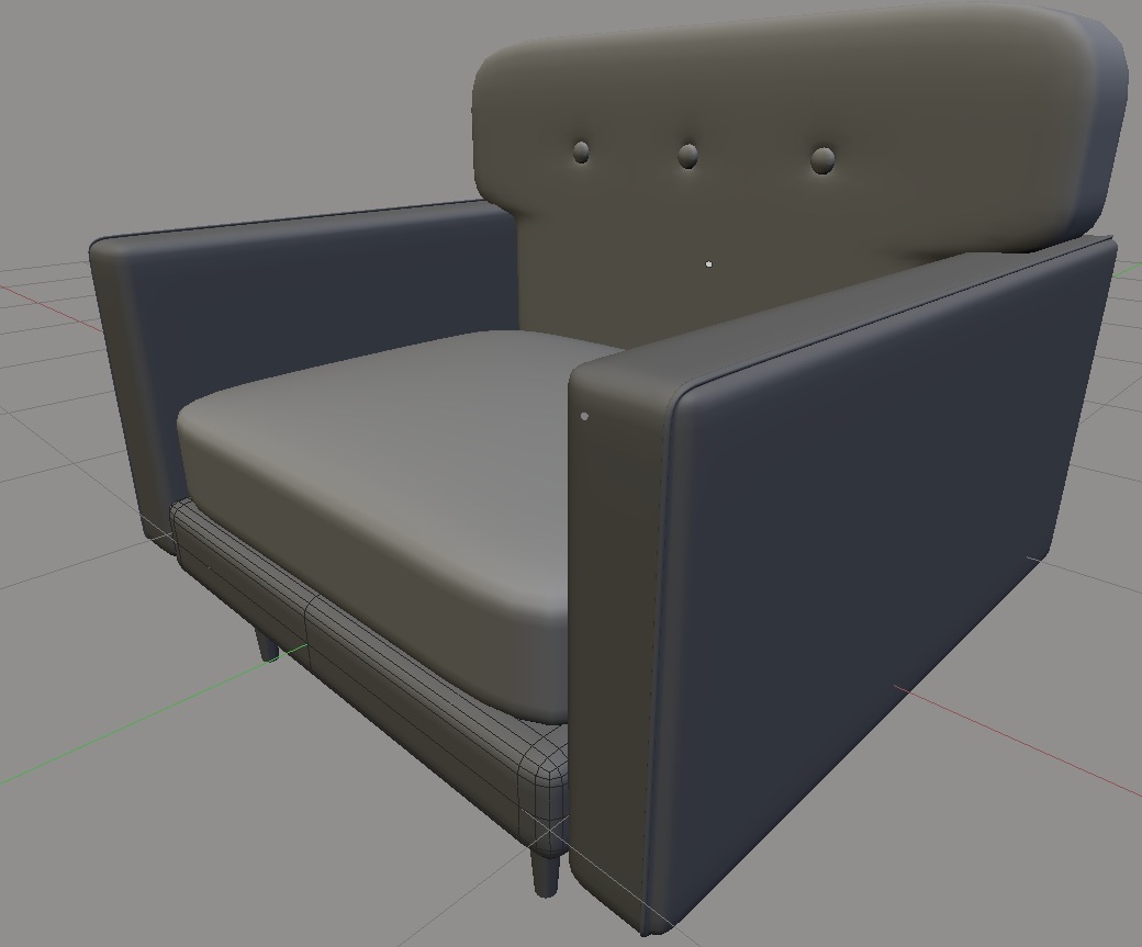

    Bueno perdón por no explicarme bien el problema es en Blender quiero modelar un sofá, pero no sé cómo modelar los bordes que sobre salen en los brazos.
    En el 3dsMax lo comente porque encontré un tutorial de cómo modelan un sofá, pero la opción que utilizan para crear los bordes no la encontré en Blender o no esta?
    Adjunto una imagen donde indico a que me refiero con bordes es que no sé cómo se les llama.

    No está mal, una coma. No puedo ver la imagen, pero creo que te refieres a la costura (4).
    Estaría bien que subieras una imagen de lo que tienes hecho (en modo edición para ver los vértices) y así alguien podría decirte cómo hacerlo, porque dependiendo de cómo tengas ahora la malla puede ser más o menos difícil.
    Piensa que hay muchas formas de hacerlo, pero hay que encontrar la óptima para tu caso. Un saludo.

    Y para dj_fight pongo mi archivo Blender del sofá no está muy bien per eso si me puedes dar un consejo se te agradece y por.
    Y también para modelar las costuras si no es molestia.

    En cuanto al sillón, tal y como lo tienes modelado esta perfecto para hacer de forma sencilla las costuras. En cuanto tenga un rato te explico cómo hacerlo.

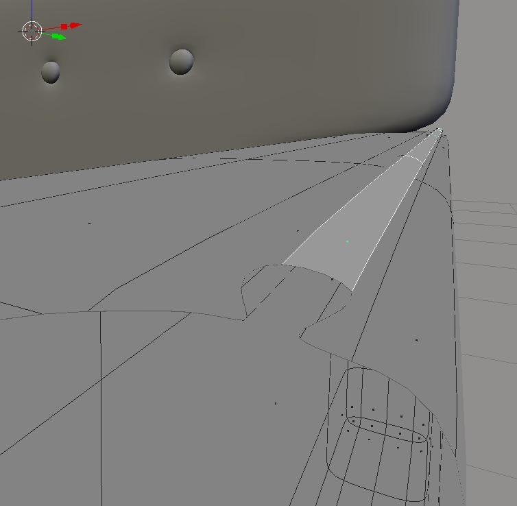

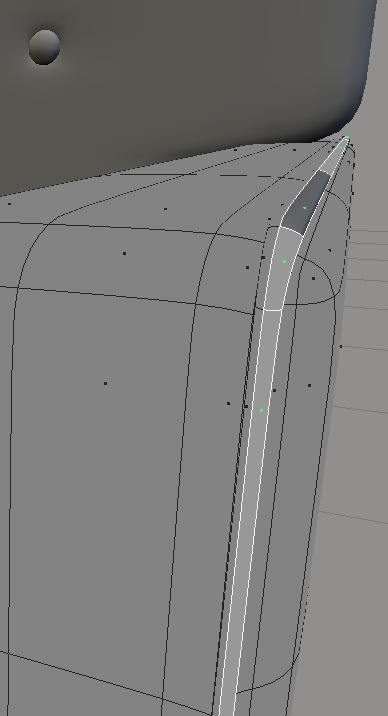

    Simplemente tienes que, añadir algunos Edge Loops(una tira de polígonos) en el lugar donde quieres la costura y extruir hacia afuera con Alt+s, después es cuestión de ir ajustando a tu gusto metiendo más loops si quieres más definición y tal, no tiene ninguna complicación.
    Posdata: tienes un botón duplicado, debes quitarlo poniendo el ratón encima (en modo edición) y pulsando l y así lo borras fácilmente. Además, tiene la geometría central mal ajustada y se solapa con el mirror, selecciona la parte central y mueve ligeramente hacia un lado hasta que no solape.

    Exacto, tal y como te ha dicho Caronte. No he podido ponerme antes. Para los loops te irá bien saber que con Alt+r seleccione un Edge loop y con Control + r haces Cut loop. Pruébalos.

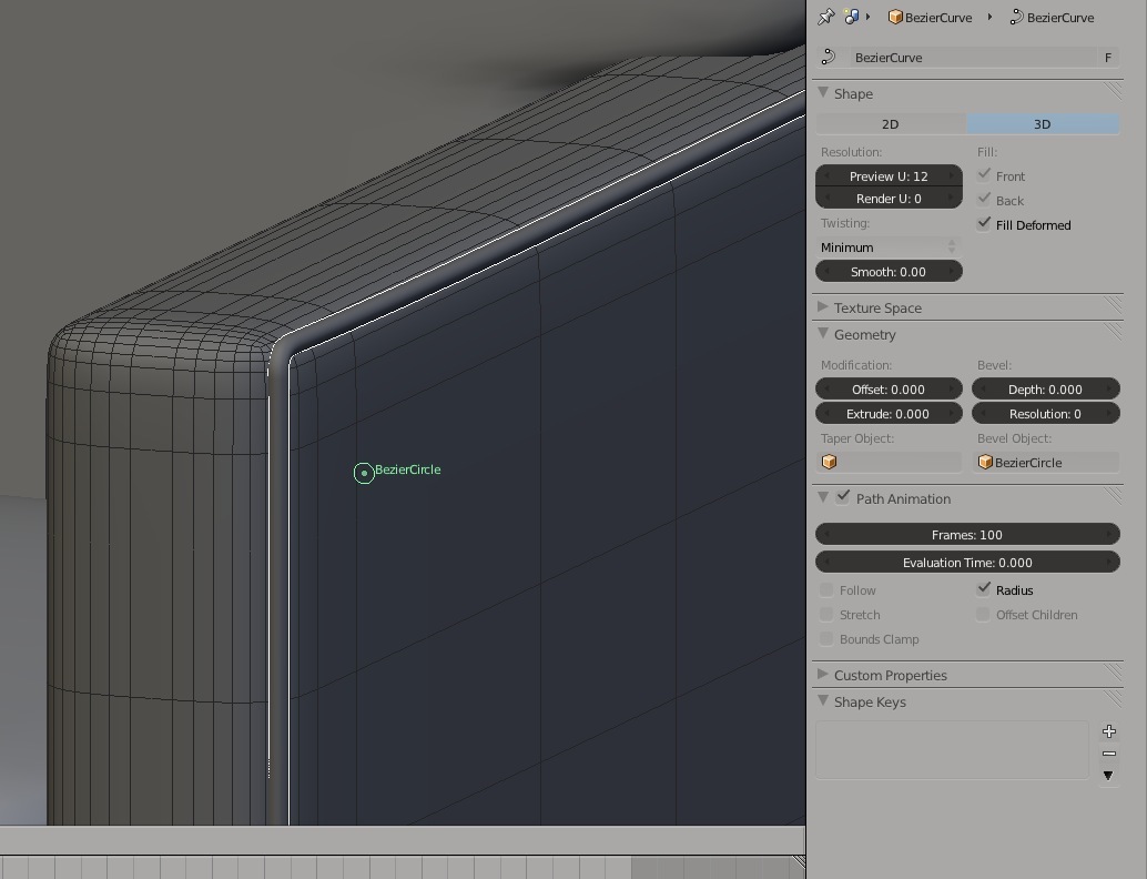

    Solo por curiocidad no hay otra forma de lograr esto?
    Supongo que buscas algo más sencillo, y eso es usar una curva que siga la trayectoria de la costura y usar una segunda curva tipo círculo para hacerla sólida.
