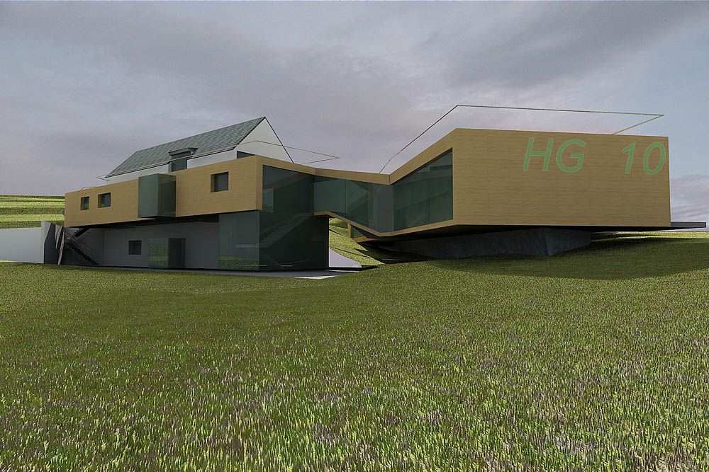

    Hola a todos, pues eso, que estoy usando el Vray displacement modpara crear un césped algo más realista que con una simple textura y el resultado no me acaba de convencer.
    Explico porque:
    Uso un mapa imagen con blancos y negros donde dibujo en Adobe Photoshop puntos muy pequeños blancos sobre fondo negro, simulando césped.
    Lo que me pasa es que, al renderizar en lugar de renderizar millones de pequeños cilindros (que sería lo que me gustaría, simulando el césped) me crea millones de pequeños conos.
    Si bien el resultado es aceptable en las partes del césped que está lejos, no lo es cuando se acerca al punto de vista porque es entonces cuando se aprecian estos pequeños conos.
    Alguien sabe de que hablo y la posible solución?
    Os dejo imagen para que veáis de que hablo. Un saludo y gracias.

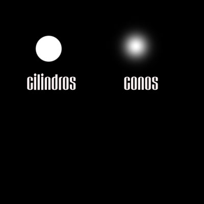

    Psychocandy a ver si puedo ayudarte, pienso que el problema puede ser que los puntos blancos no sean totalmente blanco, me explico, que tenga un degradado a negro, eso hace que salgan conos en vez de cilindros aquí pongo una imagen donde puedes ver gráficamente lo que te digo.
    Pienso que si es eso lo que podrías hacer es, en Adobe Photoshop ir a niveles y suprimir los tonos grises recortando los triángulos que indican las luces y las sombras. Un saludo, no sé si te ayudé o te lié más.

    Bueno, de hecho, es posible, pero ya he pasado por esta fase. Empecé creando la máscara con el pincel, pero me di cuenta de que podía ser esto que tú dices y entonces lo que hecho es crear la máscara con el lápiz, sin ningún tipo de degradado, y además un par de píxeles de dimension (de lápiz).
    Si acaso os cuelgo una esquina de la máscara para que veáis, me la he currado, aunque no se al igual me la he de trabajar más?
    Muchas gracias por la respuesta.
