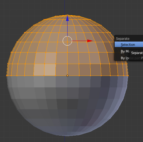

    Pues no sé muy bien lo que buscas, pero si el objeto en sí, tiene una línea central de vértices, lo que puedes haves es, seleccionar esa mitatd de vértices y presionar letra p.
    Eso hace que queden dos mitades en dos objetos diferentes.

    Se me adelanto Miguel.
