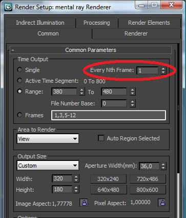

    Hola, comprueba que en la opción every nth frame tengas puesto 1.
Nombre: Config_Render.jpg
Visitas: 226
Tamaño: 32.3 KB

    Buenas choco, si lo he comprobado, he probado con todos los valores. Ayer estuve de nuevo probando con varias opciones, poniéndole yo el rango, indicando los frames, y nada, a veces lo hace y otras no, en fin, a ver si tengo suerte. Gracias por la respuesta.
