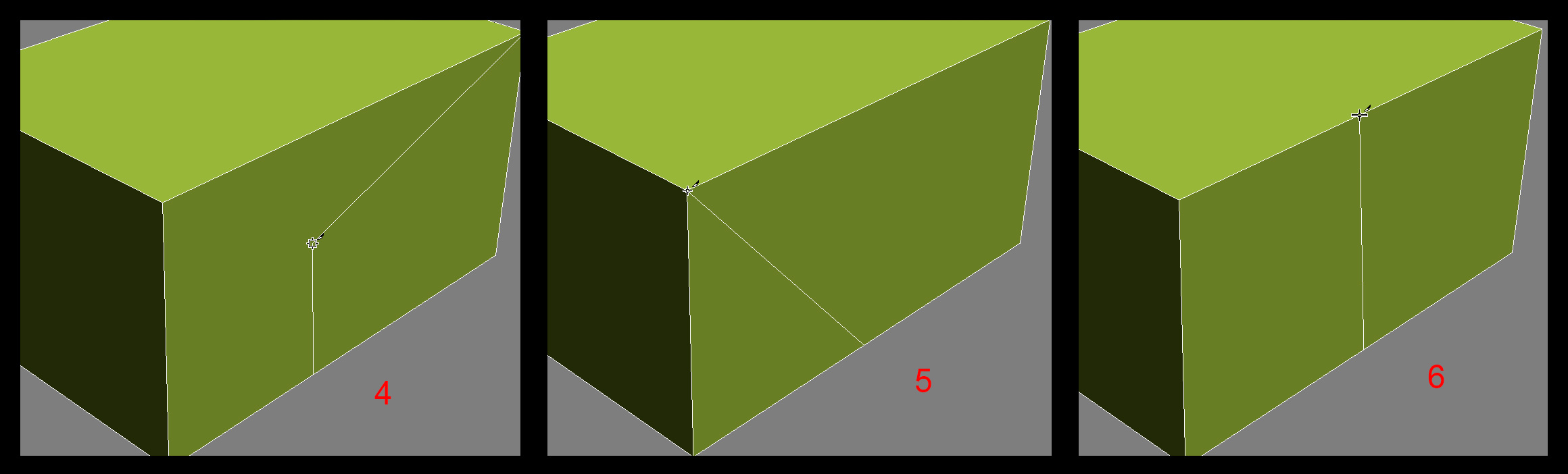

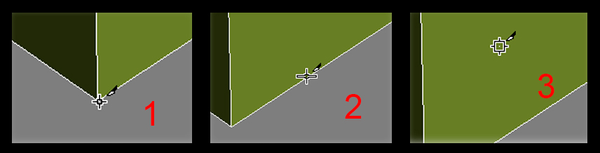

    Siguiendo un tutorial que he encontrado recomiendan la función -cut- Para definir las articulaciones y dar un poco de realismo a los dedos. Lo estoy intentando, pero no me aclaro. ¿me prodríais decir cómo funciona esta herramienta?
    Cuando activas el botón de Cut, si colocas el cursor encima de un vértice, una arista o en el interior de un polígono, veras que cambia de forma tal como muestra la imagen punteros.jpg con los números 1, 2, y 3 respectivamente.
    Si pulsas una vez el botón izquierdo en alguna de esas posiciones crearas un vértice (menos si partes de otro vértice que usara el mismo) y verás que según mueves el cursor aparece una línea (o varías), que te indica como quedará el corte una vez fijado. Para hacer esto lleva el cursor hasta otro vértice, arista o polígono, y pulsa el botón izquierdo del ratón. Veras que ahora lo anterior queda fijado, y puedes seguir añadiendo todos los cortes que quieras repitiendo el proceso. Cuando quieras terminar pulsa el botón derecho del ratón.
    Por ejemplo, en las tres capturas de la imagen cortes.jpg partí desde una arista: coloqué el cursor encima de ella, pulsé el botón izquierdo, moví el cursor hasta la posición deseada ya sea en el interior del polígono, un vértice u otra arista (4, 5, y 6 respectivamente) y pulsé el botón izquierdo del ratón para fijar el corte.
