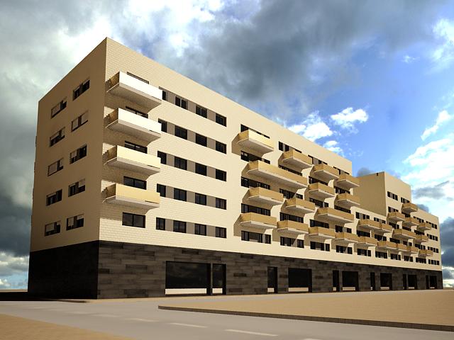

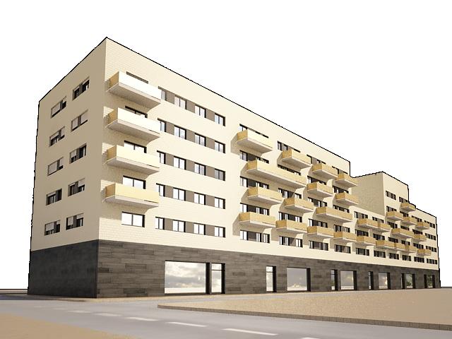

    Hola compañeros. En una escena en la que estoy trabajando, estoy haciendo pruebas con el environment de HDRI y tengo algunas dudas que espero podáis aclararme.

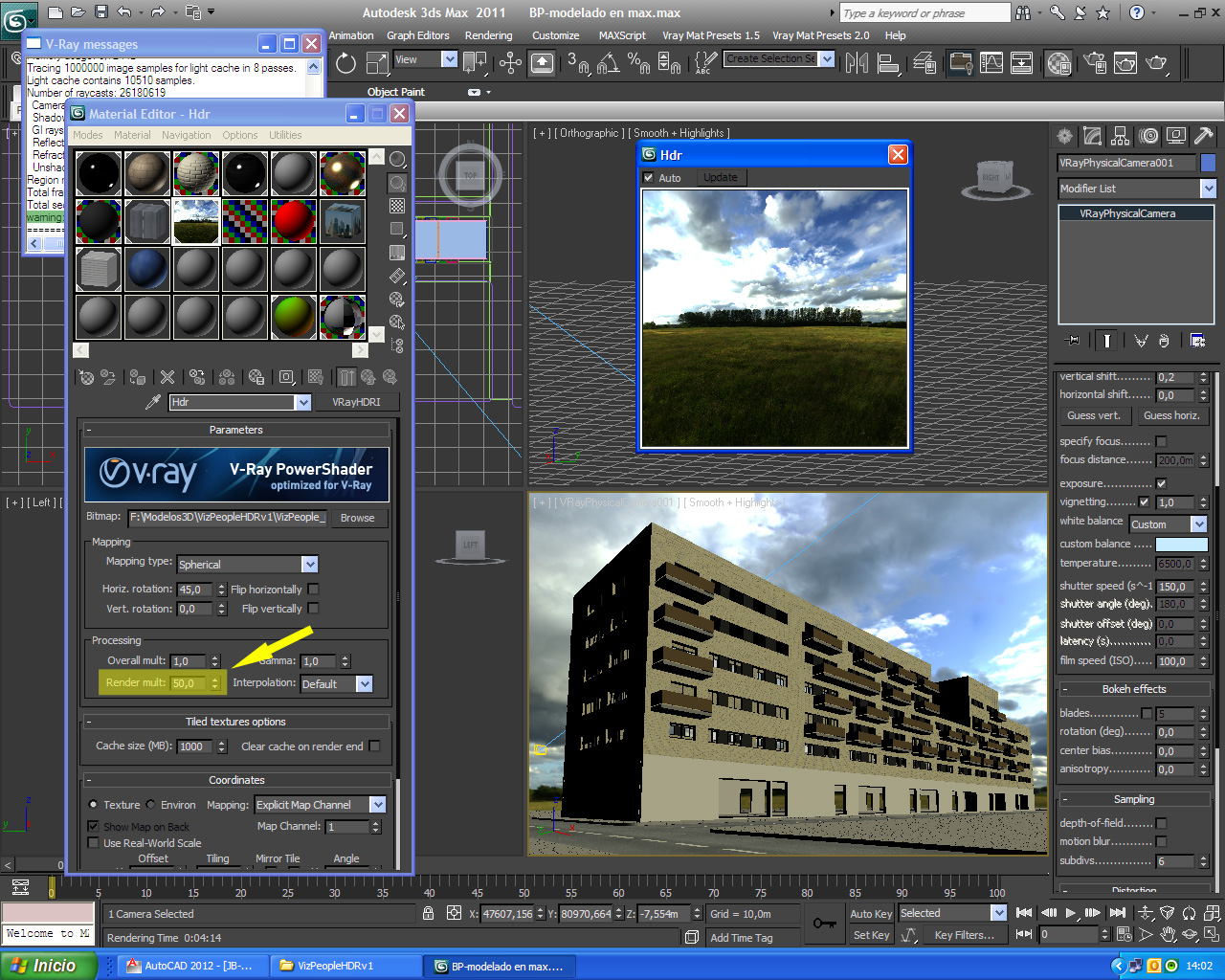

    Resulta que, en las 2 imágenes que publico, la única diferencia que hay es que en el rendermult del material HDR, en uno es valor 1 y en otro 50 (en la tercera imagen aparece marcado en amarillo). El caso es que me gusta más la tonalidad que me queda y los reflejos de los cristales en la imagen con el valor en 50. Pero lo malo es que se quema el fondo dándole ese valor y se marcan mucho los bordes del edificio. He ido jugando con los valores del HDR y con los de la cámara, pero no he conseguido encontrar el equilibrio de forma que se vea como en la segunda imagen, pero con el cielo de fondo.
    Alguna idea?
    Por cierto, trabajo con max2011 y Vray 2.0.
    Si os falta algún dato, no dudéis en pedírmelo. Saludos y gracias de antemano.

    Usa el Render Elements, te guardas el vrayreflexión y renderizas con la iluminación correcta, luego con Adobe Photoshop le pones las reflexiones exageradas y ya lo tienes.

    ¿Qué le tienes miedo al Photoshop? No te preocupes, no muerde. Dentro de 3ds Max tendrías que usar el rflex override de Vray, dentro de la pestaña environment, poner un cielo en environment override con una intensidad menor y en el Reflex override poner una copia con el multiplicdor mucho más alto, la iluminación será la apropiada, pero los reflejos estarán sobre-expuestos.

    La ventaja es que la ambientación de la luz es mucho más real. El problema es dar con el mapa HDRI adecuando. Shoda, tu solución es usar un duplicado del mapa HDRI con intensidad 1, para el fondo, que colocas en el panel environment.

    Cabfl, ya uso el mismo mapa de HDRI en el environment de 3ds Max. Es eso a lo que te refieres¿no se porque esto que dices de intensidad 1, no hay donde ponerlo en el de 3ds Max.
    Resumiendo, tengo instado el mapa HDRI en el environment de max y en el environment skylight y refraction/reflexión de Vray y nada.

    Bueno Cabfl, después de haberlo consultado con la almohada, he visto a lo que te referías y ha resultado perfecto. Ahora tengo la iluminación que quiero (más o menos) y se me ve el cielo perfectamente. Muchas gracias.
