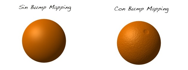

    Bump: básicamente es una técnica que permite simular profundidad en una superficie plana alterando la iluminación que recibe dicha superficie. Esto permite lograr más nivel de detalle con menos polígonos. El Bump mapping utiliza una imagen en escala de grises que representa la elevación. También se usa normal mapping.

Nombre: bumpmapping.jpg
Visitas: 626
Tamaño: 24.3 KB
ID: 148425   Clic en la imagen para ver su versión completa.
