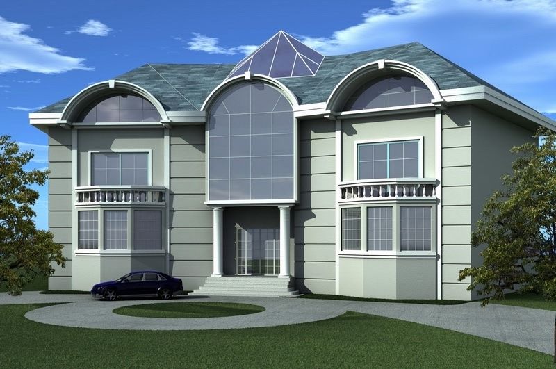

    Hola, dejo el progreso de un exterior, hecho en max6 + Vray, a ver qué les parece. Saludos.

    Saludos. De momento lo veo bien, le añadiría algo de suciedad o irregularidades a la textura de la casa, le daría brillo a los cristales con algún HDRI (si ya lo tiene, le daría más) y también trabajaría más el escenario, pondría algún árbol o alguna montaña detrás de la casa, por que a la izquierda se ve demasiado cielo, como si se cortara el mundo detrás de la casa y bueno, también detallar un poco más el entorno (algún detalle en el centro de la glorieta, algunas flores, etc), bueno, ánimo que te puede quedar muy bien.

    Pues yo trabajaría más las texturas y la GI, por que parece que todo este muy plano, cambia la luz que hace de sol para que genere otras sombras diferentes a esas que tienes y dale otro toque con los parámetros por que la iluminación está un poco floja, creo yo prueba a poner una Vray por ahí muy floja para que le de otro color al render, no se trabajalo un poco más.
