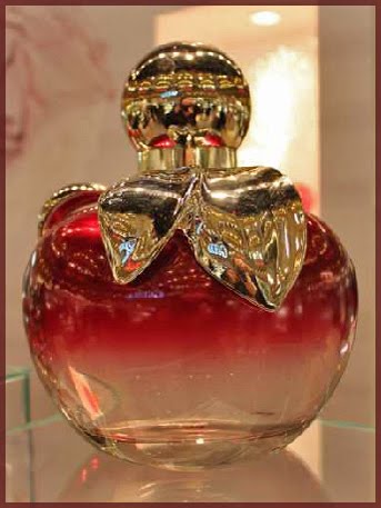

    Hola gente, a ver alguien me puede orientar con un material. Tengo que simular este frasco que adjunto más abajo. O sea, se crear materiales y todo, pero no se me ocurre cómo hacer el fondo transparente y que se vaya haciendo rojo translucido. Alguna sugerencia?

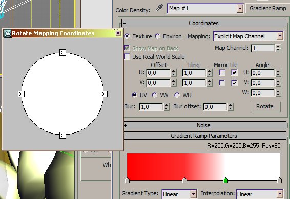

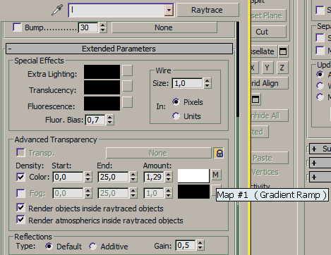

    spktro, en realidad tu pregunta es válida, porque no es una función tan usual del material Raytrace.
    Proba con habilitar el parámetro extendido density, y agregar un mapa gradient Ramp allí.
    Una vez adentro, proba el botón rotate para que el degradado vaya en la dirección que desees.
    density es substractivo. Eso significa que colores claros tienen poco efecto en el color del material, y el blanco no lo afecta en absoluto.
    A diferencia de Fog, que puede añadir luminosidad.
    Espero que te sirva.

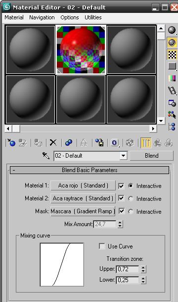

    Bueno que mala onda loco, no quise sonar tan despectivo, no me di cuenta que la imagen no se subió. Es otra forma distinta a la que dice Deloeste.
    Elegís un material blend, en el material 1, ubicas el color rojo y le puedes agregar las cosas que quieras, Bump, difuese, en el material 2 pones el material transparente o reflectante, suponete que elegís RayTrace en reflect. Después en la máscara pones un gradient Ramp, y ahí elegís a partir de dónde se empiezan a fundir los dos materiales, si quieres que el rojo refleje también, la rampa no tiene que ser 100% negro en una punta sino que un gris oscuro. También tienes que rotar el gradient Ramp 90 grados en w, así viene de arriba el color rojo y no de costado.

    Aparte estas equivocado: el material es vidrio todo entero, no deberías elegir dos submateriales, sino editar las propiedades de ese material Raytrace.
