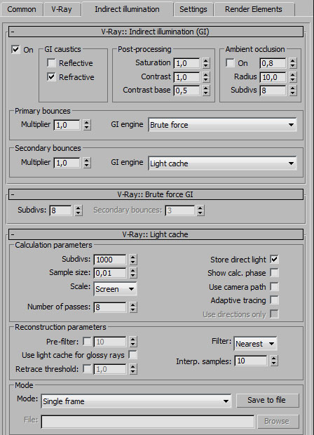

    Yo usaría 8 muestras y 3 rebotes para empezar, si te sale ruido ve subiendo el número de muestras a 12, luego 16 y así hasta que no te salga ruido. En Vray 2.0 el brute force va algo más rápido que en versiones anteriores, eso sí, bájate el service pack para Vray 2.0 vale la pena.
    Una opción muy interesante es usar brute force y Light Cache, la velocidad es rápida y consigues una calidad idéntica a solo usar brute force en promarios y secundarios.

    Cuando te refieres el octavo pasajero, a poner brute force y Light Caché a la vez, te refierez a brute force primarios y Light Caché secundarios?

    Te hago una captura de pantalla.
