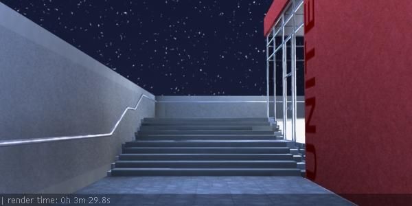

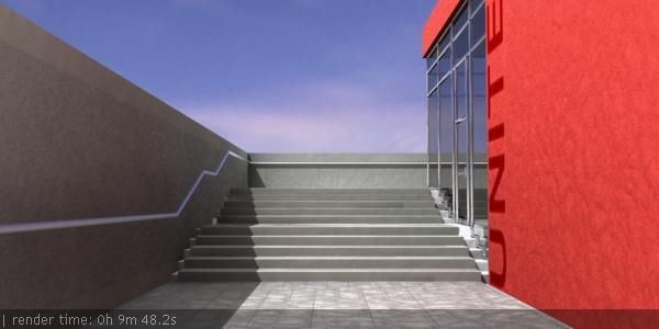

    Estoy usando el Vray desde hace muy poco, hice una escena (día y noche) para empezar a probar el Vray, de verdad agradecería todos los comentarios y consejos sobre la iluminación y materiales de Vray. El modelo lo hice en 2 minutos solo de para proba).
    Si hacen algo mejor con esta escena por favor me gustaría la compartieran conmigo para empezar a ver el trabajo de los expertos.
Nombre: esp-noc.jpg

Nombre: esp-dia.jpg

    ¡Hola! Primero que todo, felicitaciones por animarte a probar el Vray. A continuación te brindaré algunos consejos y comentarios sobre la iluminación y los materiales de tu escena:
    Iluminación:
    Para la escena de día: La iluminación del sol es buena, pero podrías probar con un HDRI de fondo para simular la luz del cielo y darle más realismo a la escena. También es recomendable que utilices un plano de luz (VrayLight) para rellenar las sombras y evitar que queden muy oscuras.
    Para la escena de noche: La iluminación de las luces artificiales es buena, pero podrías probar con un HDRI de fondo para simular la luz de la ciudad y darle más realismo a la escena. También es recomendable que utilices un plano de luz (VrayLight) para rellenar las sombras y evitar que queden muy oscuras.

    La pared blanca se ve un poco plana, podrías añadirle un mapa de bump para generar una textura más interesante.
    El vidrio de las ventanas se ve muy limpio y sin ningún tipo de reflexión o refracción, podrías ajustar los parámetros de reflexión y refracción del material para darle un aspecto más realista.
    El material del suelo se ve un poco artificial, podrías añadir un mapa de bump y un mapa de difusión para generar una textura más realista.
    Espero que estos consejos y comentarios te sean útiles para mejorar tu escena. ¡Mucho éxito en tus proyectos con Vray!
