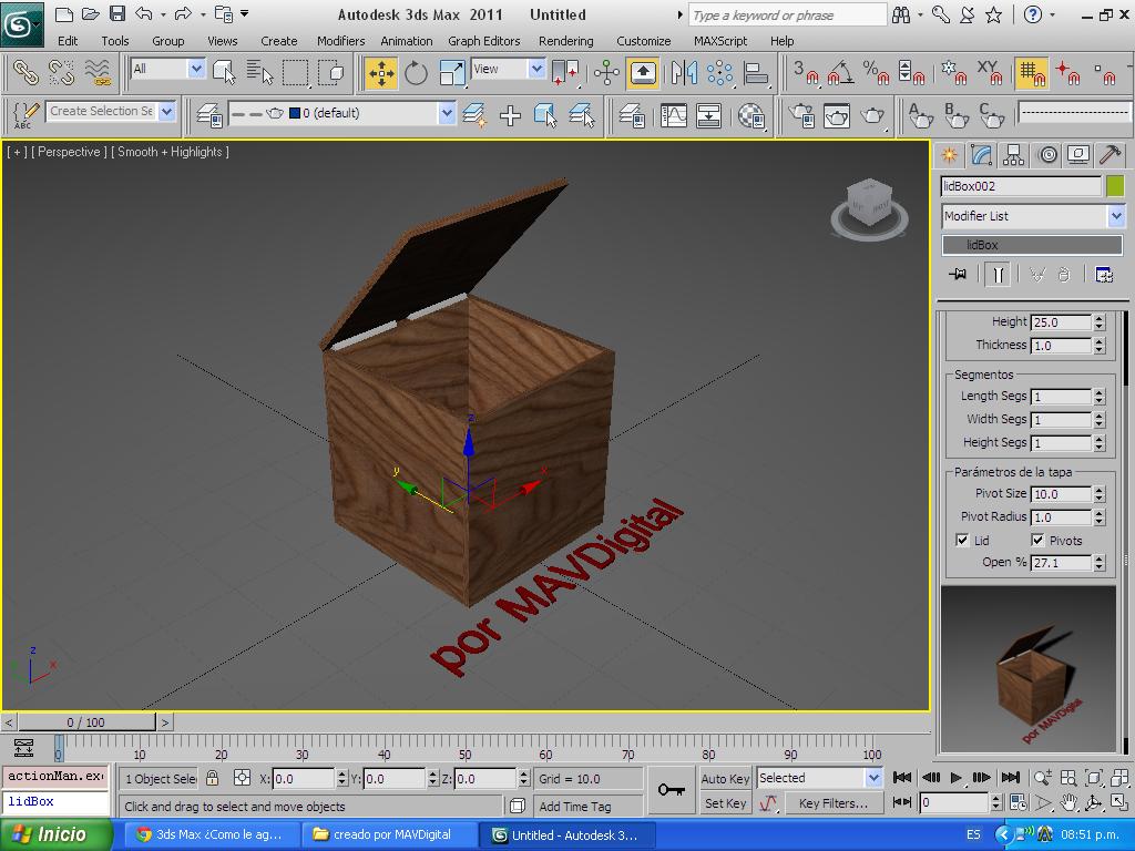

    Tutorial lidbox que me encontré en youtube.com.
    Esta excelente, es un plugin lidbox por Autodesk.
    Y le agradezco su ayuda y estamos en contacto, y le dejo.
    Este plugin lidbox. Todo por el amor al arte. Saludos.b.
    Tutorial: como activar el plugin lidbox.b.

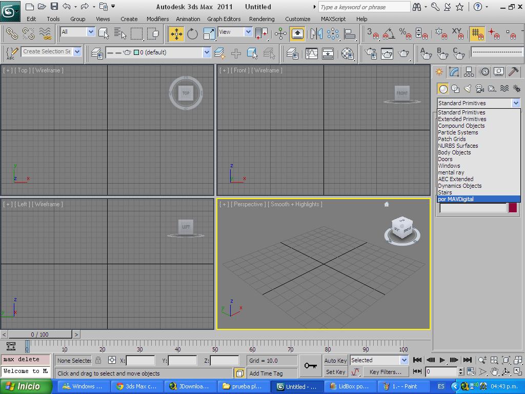

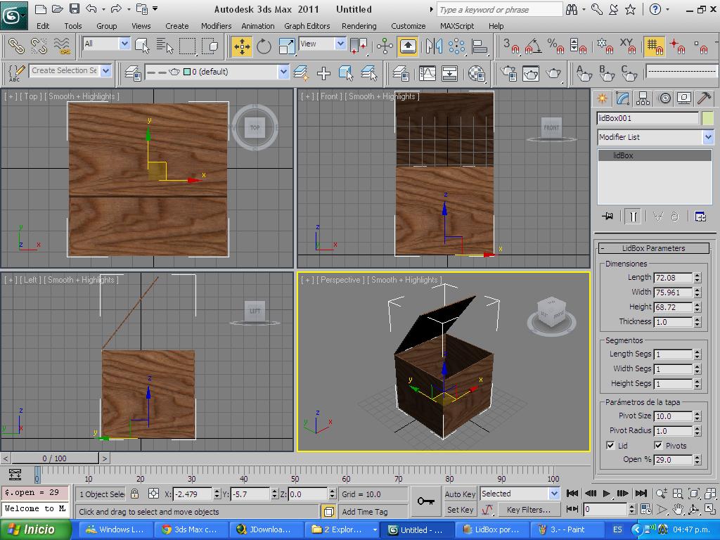

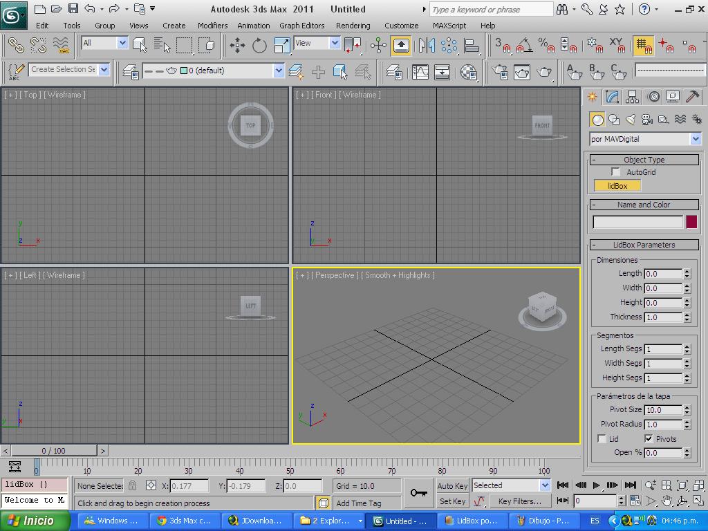

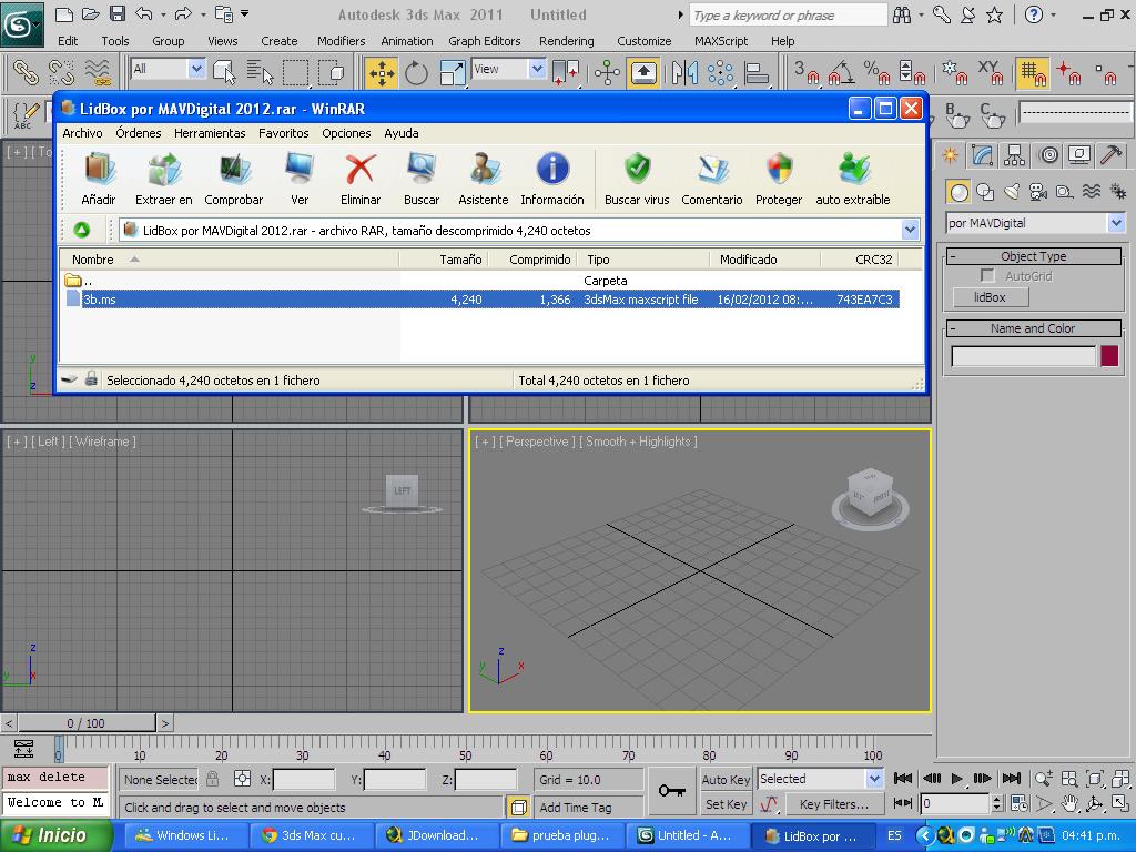

    1.- Rastrear el archivo, (*.rar) en cuál quier visor.
    2.- Ir al geometry y luego ir, donde diga por mavdigital.
    3.- Dar click por mavdigital y luego arrastra el cursor.
    En cual quier visor, y el último, 4.- Finalizar el lidbox. Saludos.b. Espero su mensaje, si todo salió bien.b.
    Hola a todos vean este vídeo creado por mavdigital: lidbox. http://www.youtube.com/watch?v=jbzqsuq96os -.b.

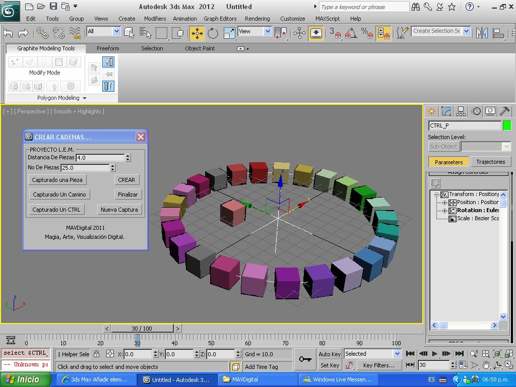

    Le dejo mi primer script, se llama crear cadenas.
    Tutorial: el camino y el point deben estar centrado XYZ en zero ok.
    1.- Abrir el archivo, rar/crear cadenas, ms.
    2.- Rastrear el archivo, crear cadenas, ms, en cuál quier visor en el software 3ds Max.
    3.- Cuando este activado el script, necesitarás 3 objetos principales que son.
    1.- Escoger geometry: crear una pieza de cadena, o escoger un.
    Objeto simulando que es, una pieza.
    2.- Escoger en el shapes: circle - Es el camino -.
    3.- Escoger en el helpers: point - Es el Control de las cadenas -.
    4.- Dar click finalizar.
    5.- Dar click crear, borra las cadenas para volver a crear nueva cadenas.
    Y cambiar la distancia y la cantidad de piezas, y respeta el primer objeto, que escogio.
    6.- Dar click nueva captura, para empezar de nuevo, des del principio.
    7.- Gira el Control de las cadenas point y giraran todas las piezas a su.
    Alrededor del cirlce camino y listo. Y espero su.
    Mensaje si está funcionando de maravilla ok. Gracias.-b -.
    .0b, se puede trabajar en cuál quier versión 3ds Max ok.b.
