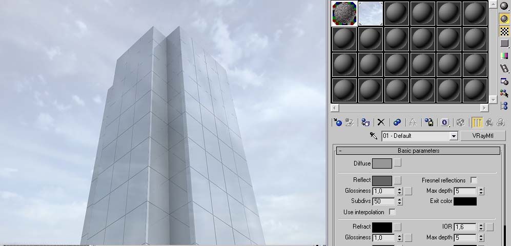

    Hola acabo de hacer una prueba con un material Vray, nada muy complejo solo me llevo 5 minutos, tu lo puedes trabajar más poniendo Bump y esas cosas, lo que hice fue darle un color gris y bastante reflejo, el tono azulado lo conseguí dándole un entorno de cielo azul grisáceo.
    Te adjunto una imagen y una captura del material. Saludos.

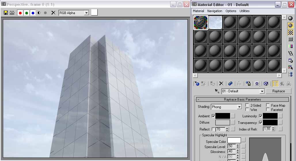

    Si no tienes Vray también puedes hacerlo con el Scanline, puedes usar RayTrace con bastante reflexión y te dará un resultado similar. Saludos.
