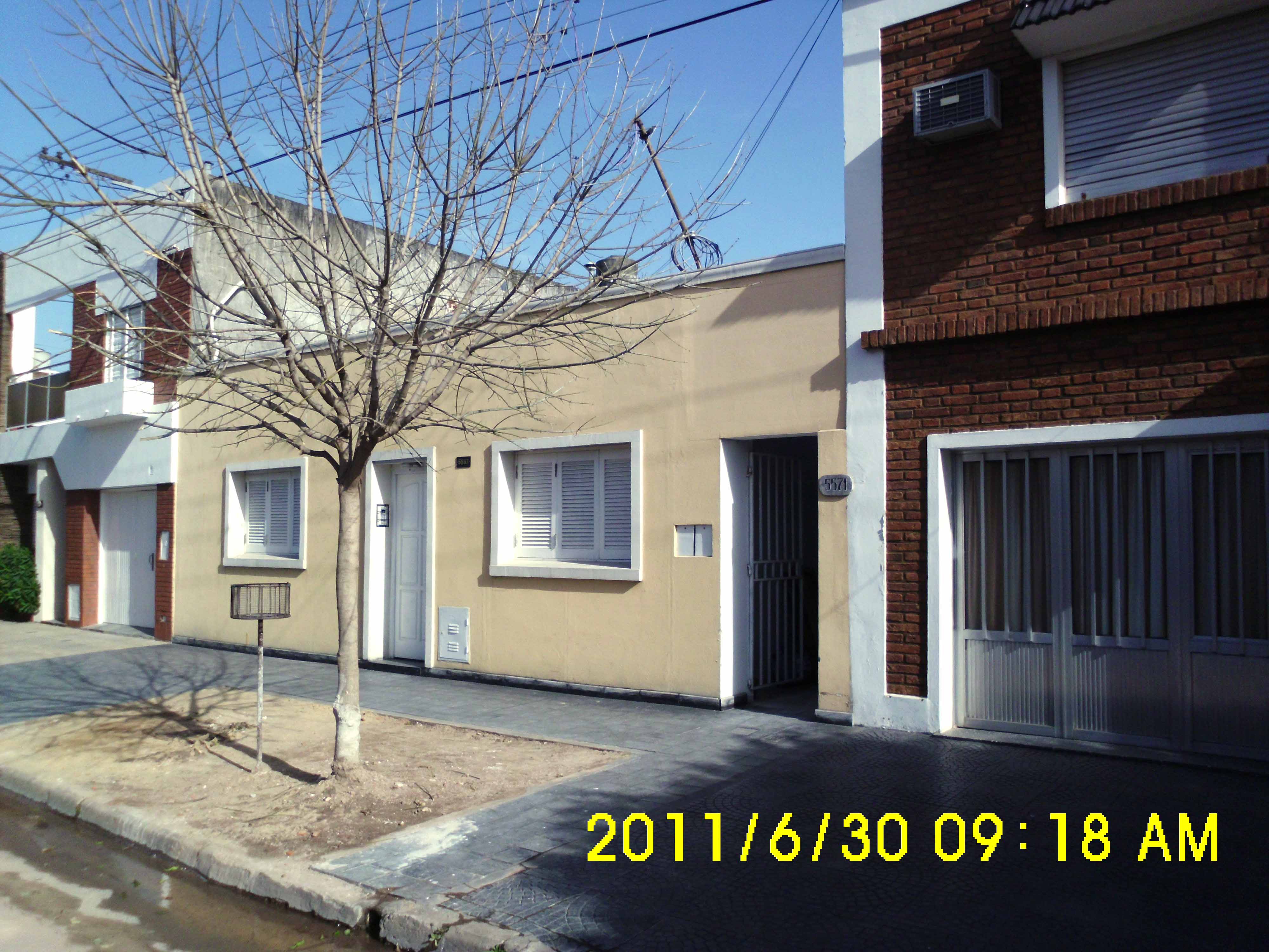

    Como puedo hacer en Adobe Photoshop para eliminar y/o seleccionar el árbol de esta fachada? En realidad lo que necesito es seleccionarlo para poder llevarlo a una capa superior a la nueva fachada que realice en 3d y que de esta forma quede cómo sería la realidad.
    Ya he probado con borrador de fondo mágico, máscara, selección por gama de colores, el problema es que justamente el fondo (la fachada existente) tiene una gama de color cercana a la del árbol por lo cual se dificulta el realizar una selección certera y el resultado que obtengo si bien para este trabajo alcanza, me gustaría poder mejorarlo.

    Me parece que aquí no va a funcionar la varita mágica. Se me ocurren varias aproximaciones. Si tu trabajo 3d tiene la misma perspectiva que la fotografía puedes intentarlo con una máscara de capa y con un pincel ir resaltando las partes del árbol que interesen.
    La otra aproximación es pensar si realmente es necesario el 3d pues cambiar el color de la fachada o la disposición de las ventanas i/o puertas se puede hacer directamente en 2d desde Photoshop.
    Si estas interesado aún en tener el árbol separado, pues la herramienta de selección por Trazos y paciencia ;-) (simplificaria un poco el árbol). Saludos.

    E1000i gracias or tu respuesta. El trabajo tiene la misma perspectiva que la imagen, ya que la idea es realizar un fotomontaje y el cambio en relación a la fachada existente es radical se realizaron cambio sustanciales.
    No comprendo bien lo que dices de la máscara de capas, si he probado con la máscara rápida pintando sobre el árbol y transofrmando esa pintura en selección, pero los resultados no son muy buenos.
    Investigares y probaré el tema de la selección por Trazos que imagino requiere de mucha paciencia. Gracias nuevamente.

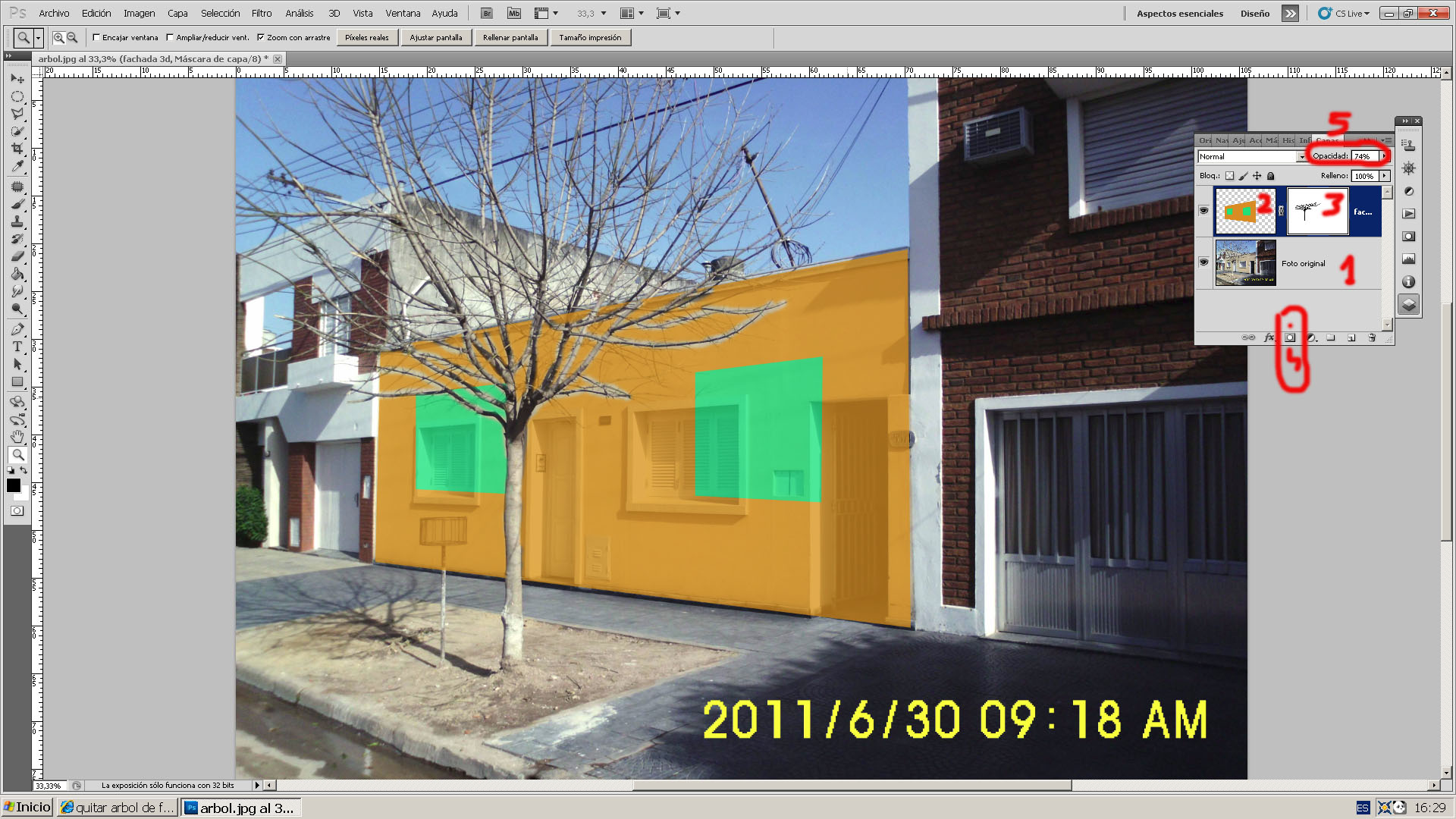

    La filosofía de la máscara de capa es parecida a la máscara rápida, pero más elegante. No trabajas para una selección, te ahorras un paso y los defectos son mejor camuflados.
    Te adjunto imagen, donde (1) es la imagen fotográfica original. En (2) está tu diseño en 3d que debe encajar perfectamente en la fotografía. Dispones las imágenes tal como están. Para crear la máscara de capa en la capa de tu diseño pulsa en (4). Asegúrate de que estas en la máscara de capa pulsando con el botón izquierdo sobre el recuadro blanco. Sitúa el selector de colores en su defecto al blanco y negro. Escoge un pincel negro y pinta sobre la imagen. Veras que se descubre la parte inferior, todo va bien, pero asegúrate que estas pintando sobre la máscara y no sobre la imagen 3d. Para ver por dónde tienes que pintar puedes bajar la opacidad de la capa superior (5). Escogiendo los tamaños de pincel adecuados puedes conseguir unos acabados perfectos, eso sí, unas horas no te las quita nadie. Si te equivocas, cambia a un pincel blanco y así restituyes esa parte. Resumiendo, pincel negro descubre parte inferior capa, pincel blanco restituye a la opacidad de la capa.
    De esta manera te ahorras seleccionar partes que no son necesarias para el montaje. Si estuvieses interesado en conseguir una selección de lo realizado antriormente, puedes clicar Control + clic en la máscara de capa.
    Una vez acabado restiuye la opacidad al 100 por 100 (5).
    La imagen que proporciono está hecho a lo rápido y bruto en 20 segundos sin cambiar el tamaño ni contorno de pincel. Saludos.
