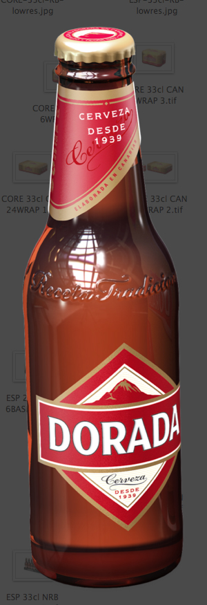

    Hola a todos. Estoy intentando texturizar una botella de cerveza, pero me surge el problema de que cuando intento aplicar la textura (en este caso etiqueta de la botella) sobre un material transparente, la textura que aplico se ve transparente, si veis el archivo que adjunto también tengo el mismo problema con el Bump de las letras que tiene la botella, que parámetros tengo que aplicar para conseguirlo. Un saludo y muchas gracias.
    Adjunto imagen de lo que quiero conseguir.

    Lo que me gustaría es hacer lo mismo que en esa botella, poder poner una textura sobre el cristal, y que al ponerla sobre ese material se quede sólida, no transparente. Me explico más o menos? Muchas gracias por la respuesta.

    Vale, creo que se ha lo que te refieres. Lo que necesitas son distintas texturas mapeadas cada una a lo suyo. Me explico:
    Para la transparencia del cristal no te servirá con ponerle transparencia y bajar el alpha al material, eso lo hará transparente por todas partes. Necesitarás una textura que indique que partes de la botella son transparentes y que partes son opacas. Para hacer esto necesitas:
    -Una textura que lo indique según los niveles de blanco y negro. Si la etiqueta la has aplicado con UV solo tienes que coger la misma imagen y modificarla (en Gimp o photo$hop) poniendo la parte de la/s etiqueta/s en blanco y el resto en negro.
    Asignar una nueva textura al material, cargar la imagen, ponerle que use las coordenadas UV (mapping > coordinates) y en influence desactivas color y activas alpha. También tienes que, activar calculate en image sampling. El valor indica cuanto afecta esa textura a la transparencia (a 1 será la parte negra del valor que le des a alpha en el material y la blanca totalmente opaca). No olvides que igualmente tendrás que poner el alpha del material al valor que quieras.
    Para hacer lo que quieres con el texto en relieve el proceso es el mismo, creas una imagen con la diferencia de color para el texto, pero esta vez en vez de mapearlo al alpha lo mapeas a normal. Y esta vez no tienes que, activar calculate.
    Espero a ver sido claro y que se entienda un saludo.

    Muchas gracias, esto es justo lo que necessitaba.)))) además, super rápido. Me gustaría aprovechar y hacerte otra pregunta. Como podría conseguir hacer un material similar al de la cerveza que te mando?
