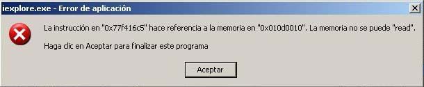

    Si no es el caso, tienes que desactivar la opción de reinicio automático en caso de BSOD para poder leerlo, luego enchufas el número de la dirección de memoria en Google y te dará alguna pista de que está pasando.
    Puedes probar a usar http://www.memtest86.com/ para comprobar que la memoria no tenga errores.

    Muchas gracias mes, h. El ordenador es nuevo, o sea que por lo del sucio y todo eso nada de nada. Sobre el número de la dirección de memoria ni pajolera idea.
    Y el memstat pues veré cómo se usa.
