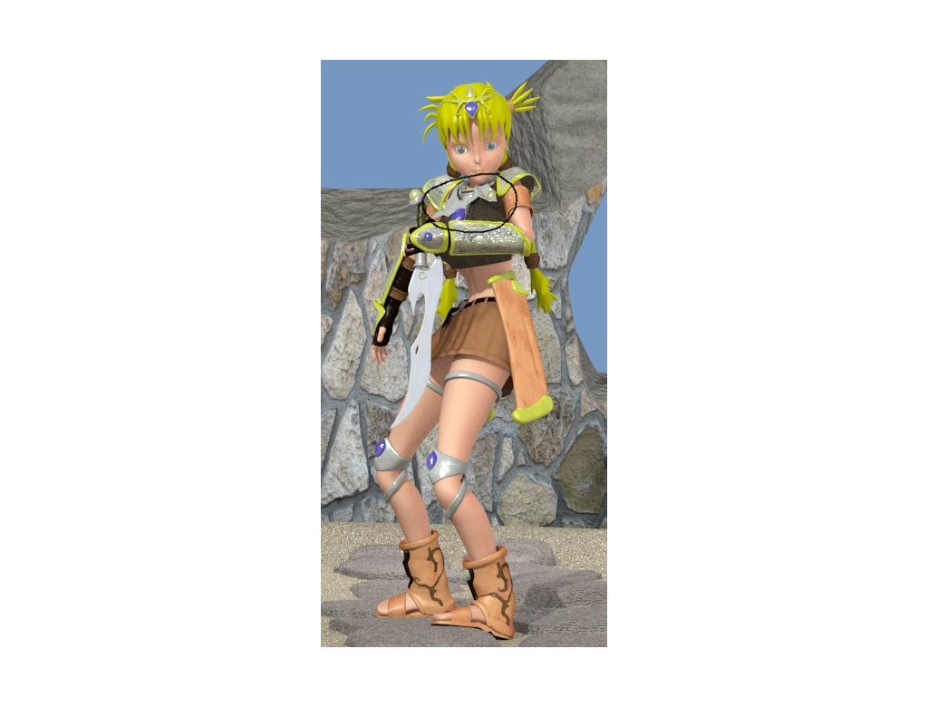

    Ahora voy a explicar un problema que tengo y es que cierta partes de la armadura (pechera) se mueven y se deforman en cuanto muevo los brazos del personaje, he intentado asignar esas partes con la pintura de pesos al hueso de las costillas, pero en cuanto muevo los brazos la camiseta y el cuerpo del personaje traspasan la armadura. ¿alguien puede echarme una mano?

    Eso es porque el pesado de vértices no es exclusivo de un solo hueso, por lo tanto, aunque pintes al 100% para un hueso concreto, pueden haber vértices asignados (involuntariamente al pintar) a otro.
    Solución:
    En modo weight Paint, entra en modo edición, deselecciona todos los vértices y en el panel vertex groups elige uno de los huesos que mueven otras partes y dale a select, veras que además de los suyos, se seleccionan vértices del pecho que no deberían hacerlo, ahora solo tienes que seleccionarlos (desesperados solo) y pulsar remove (y eso para cada hueso con esos problemas).
