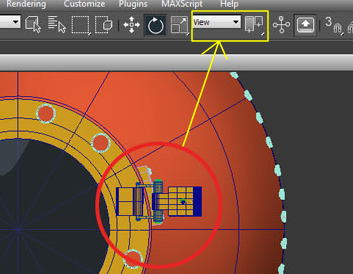

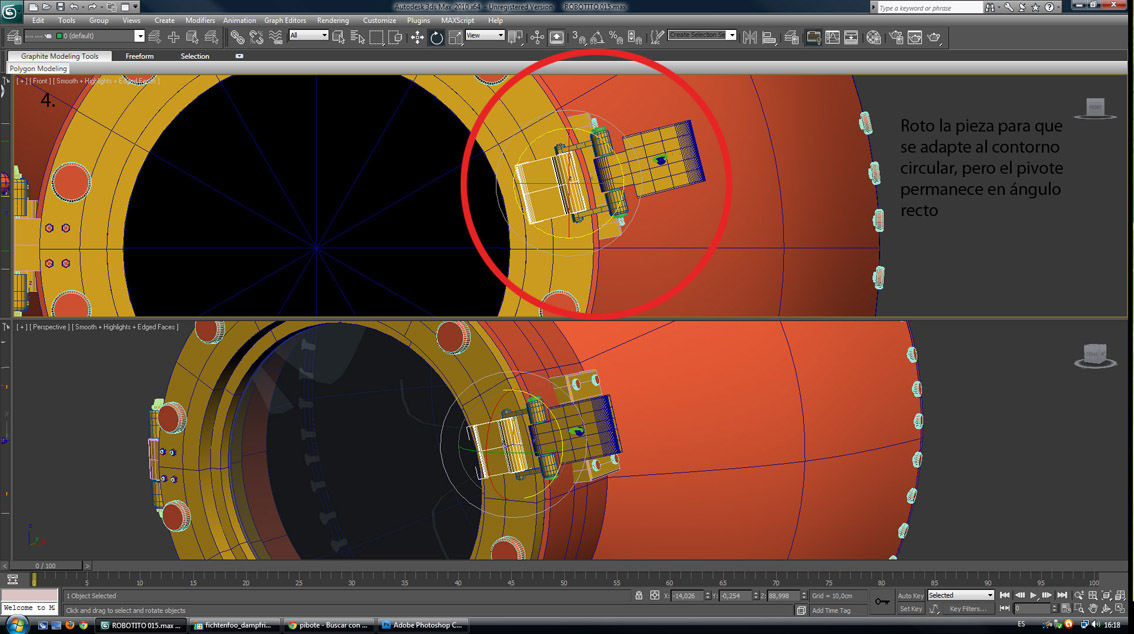

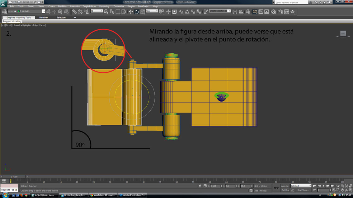

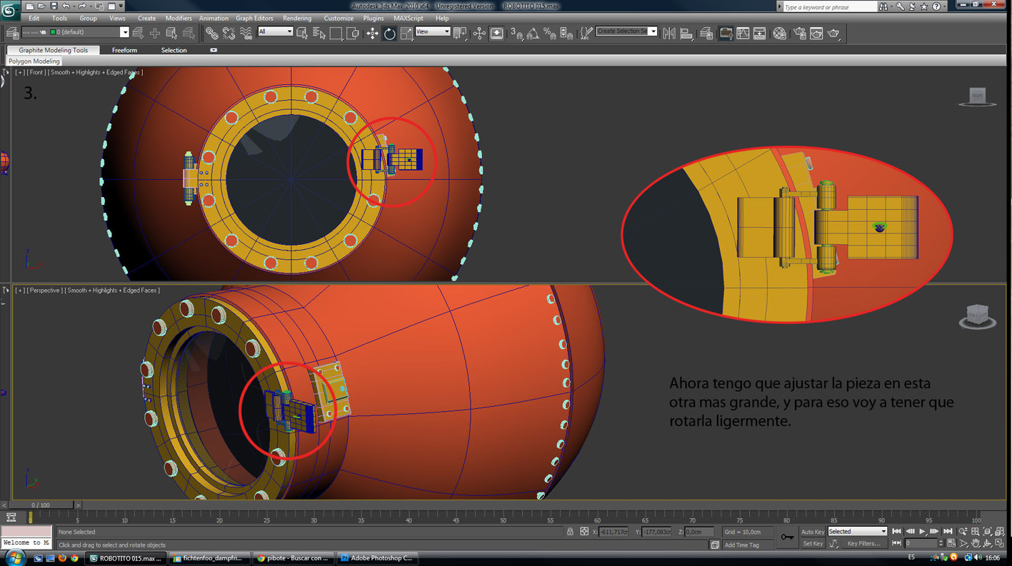

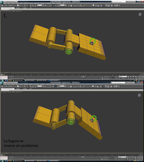

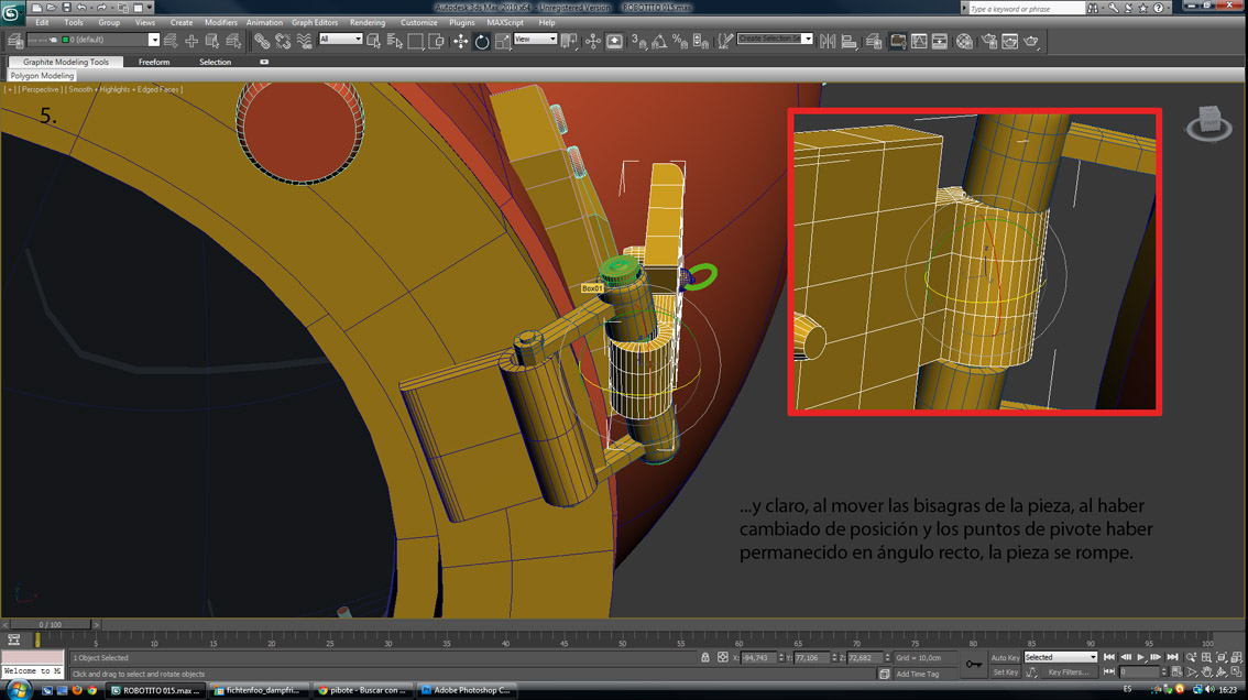

    He intentado hacer unas imágenes explícitas que expliquen (valga la redundancia) mi problema, imagino que la solución será rotar el pivote o algo parecido, pero no logro hacerlo sin mover el objeto. Aunque sería perfecto que el pivote se moviera con el objeto de forma automática para no tener que reajustarlo constantemente, de todas maneras, la intención tampoco es animar el objeto, solo colocarlo de una manera determinada ya que pretendo usar el 3ds como herramienta para ilustraciones 2d, apenas llevo un mes en el mundillo y esto es enorme, espero haberme explicado bien con las imágenes. Gracias. Un abrazo a todos.

    Llegó el momento de investigar estos desplegables:
    Con el primero, puedes elegir el reference cordinate system que te convenga. En tu caso, local parece idóneo.
    Al lado puedes elegir también que centro de coordenadas usar.

    Qué bueno. Gracias. Creo que sí, ha llegado el momento de investigar eso. Muchas gracias, y te agradezco enormemente también las molestias que te has tomado para explicármelo.

    Ya lo hice. Genial. Es perfecto. Gracias otra vez señor Deloeste.
