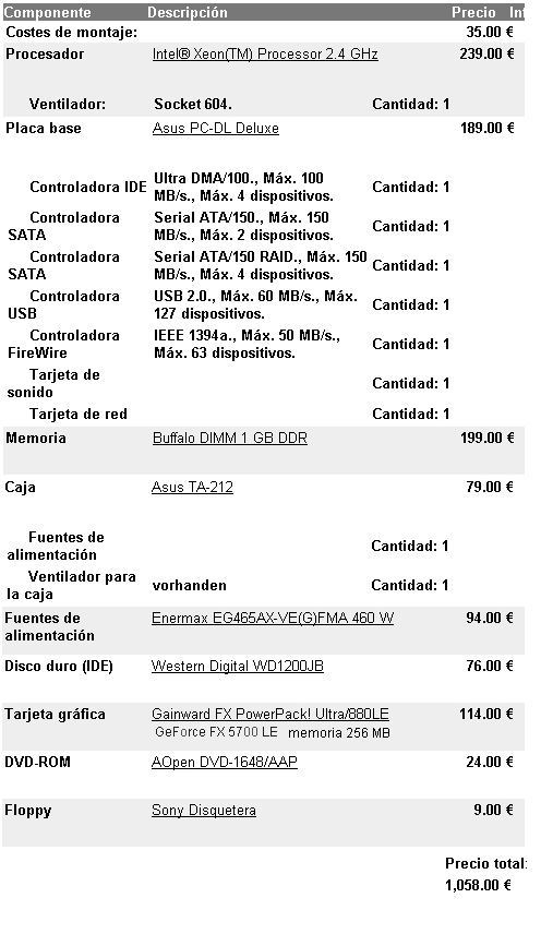

Pues eso, he empezado a pensar en renovarme el ordenador, y me he metido en una web que he leído por aquí a alguien y que no tiene mala pinta; www.alternate.es.
Está bastante bien, porque te permite ir cambiando cosas, añadir, quitar, y me ha parecido que los precios no están nada mal.
Primero de todo he de decir que de hardware no tengo ni puñetera idea, por lo que se me ha ocurrido subiros lo que he montado para que los que entendéis del tema me deis vuestra opinión. Mi presupuesto es aproximadamente de unos 1000 euros, y no me quiero subir de el (o lo mínimo posible al menos, que no estamos para tirar cohetes), así que, adjunto mi configuración y si a alguno se os ocurre mejorar algo de lo que he puesto sin que se me suba mucho, pues os estaría muy agradecido. Bueno, también si veis que he metido la zarpa en algo (cosas incompatibles, y tal).
Vaya, el uso que le quiero dar. Pues 3d (max, Blender) 2d (Photoshop), Premiere, Adobe After Effects, pero casero. Para hacerme mis cortos y mis personajes, sin grandes pretensiones, pero que me permita hacer cosas algo complejas y que no se me quede petado como me ocurre ahora.
Posdata: lo de los 35 euros por el montaje que pone ahí pues me lo ahorraré. Ya invitaré a algún colega y que me ayude a montarlo.
Posdata: y una pregunta. Pensaba montarme un Dual, pero como no entiendo, no sé si comprando un único procesador Xeon como pone más abajo, eso lleva implícito el tema de los dos procesadores, o he de añadir otro xeón más (espero que tras ésta pregunta no me corráis a gorrazos por analfabeto).
