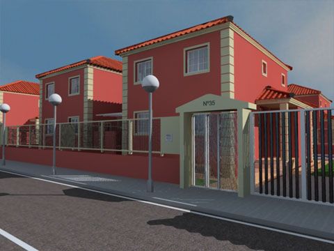

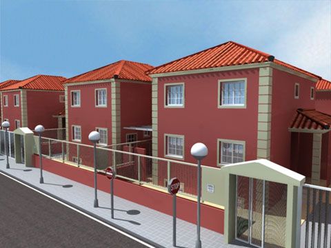

    Muy buenas aquí publico un render de una urbanización donde estoy probando cosas ya que soy un poco nuevo en esto, espero recibir vuestros consejos y defectos serán bien recibidos, gracias de antemano.

    Prueba a poner la luz desde el lado contrario, para que la parte que vemos quede más iluminada, intentando que un edificio arroje sombras en el siguiente, para ver mejor los volúmenes y así quedará más contrastado.
    Las señales de tráfico son algo confusas, creo yo que las pusiste a ojo y no concuerdan con una vía real (esas señales van antes de las intersecciones de calles), quizá un paso de peatones (y su señal correspondiente), con el rebaje de la acera, quedaría mejor.
    No cortes la construcción de la derecha, ya que te la has currado por lo menos que se vea entera.
    Faltan chimeneasí?
    Nada más, por ahora creo que vas bien. Saludos.
    60
    A mí lo que no me gusta es el punto de vista. Prueba a hacerlo desde una altura de 1,75 que es la de los ojos y mirando hacia arriba un poco. Así el fondo ese azul que tienes estará mejor integrado y eso y no sé. Por lo demás y con los comentarios que han hecho puede mejorar. A ver qué tal va.
    A seguir bien todos...

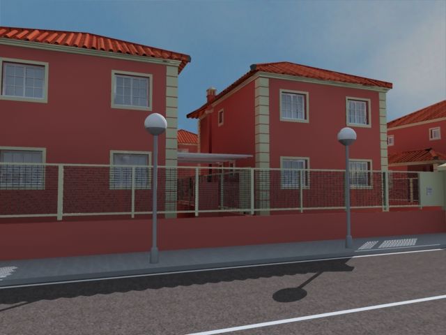

    Bueno he hecho algún cambio de cámara y he quitado la señal que la verdad no pegaba mucho a ver qué tal ahora.

    Yo lo veo bastante mejor, intenta hacer las sombras un poco menos duras, seguro que queda mejor y si quieres más calidad, dale algo de Bump a lo rosa de la pared (imagino que será estucado).

    Ahora mucho mejor. Otra mejora que te aconsejo es que hagas las imágenes un poco más panorámicas, en lugar de renderizar a 800 por 600 por ejemplo, hazlas a 800 por 250 ya verás cómo queda mejor.
    Espero ver mejoras.

    Definitivamente en la última imagen mejoro mucho, solo dos sugerencias, el tiling de la acera y la calle se ve muy repetido, podrías aplicarle un material mixto, con alguna textura que haga que no se ve a tan repetido, y lo que ha mi parecer desmerece a la imagen sin esas lámparas que parecen de juguete, deja buscar unas lámparas en la red y luego subo imágenes de lámparas de ese tipo, por lo demás muy bien, felicidades.

    No sé, a mí me parece bien la imagen, pero hay algo que le quita el realismo y es que son las lámparas urbanas están muy juntas podría ser bueno si las separas un poco para darle un poco más de naturalidad y espero que sigas haciendo buenas imágenes.
