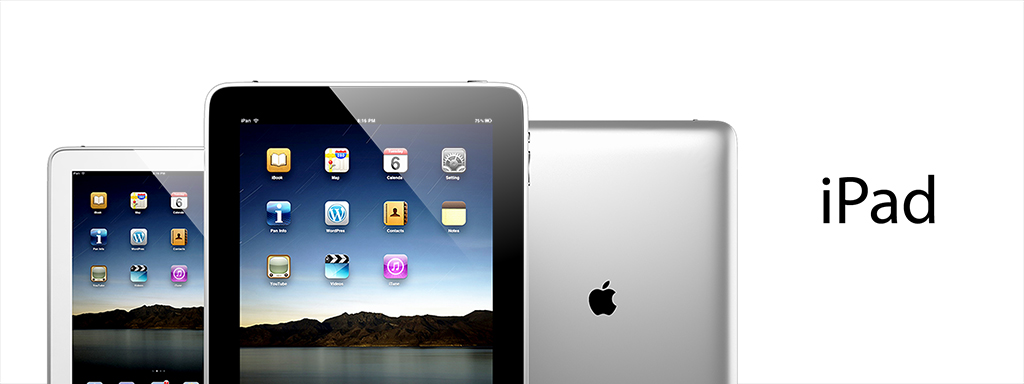

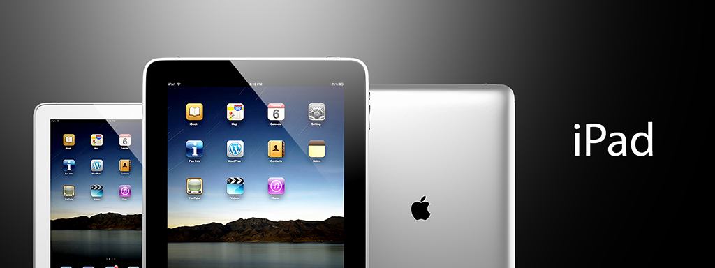

    Os dejo un ejercicio de fotografía de producto bastante simple y con mucha fuerza visual. En este caso, he elegido el famoso modelo ipad 1 y se intentó reproducir una ficticia valla publicitaria de 8x3m.
    Como siempre, max+ Vray, a 8000 de ancho y con un timing de 20 minutos.
    Espero que os guste.
    gracias.

    Hola Minmax cómo estás. Vi tus imágenes, quedó muy bien, pero, ya que subiste el wire, te comento que tiene muchísima cantidad de polígonos, te ahorrarías mucho tiempo de render, utilizando muchos menos para tal.
    Bueno, aprovecho en saludarte. Saludos.

    Que alegría saber de tí. El tema del poligonaje no supone un problema Susi, el render base esta a 8000 de ancho y en realidad no alcanza los 18 minutos, con lo que no hay pegas con eso. Un abrazo. Pronto estaremos por Argentina con un nuevo tour de máster-class.

    Muy buenas imágenes buen resultado. Igual que el compañero creo que los wire no quedan bien, mucha cantidad de polígonos y con mucha tensión.
    Muy buenas las imágenes.

    Muy buen ejercicio Javi, el reflejo en pantalla está en mensaje, ¿verdad? Saludos.

    Hola otra vez y gracias por vuestras respuestas. Los reflejos son nativos de render montado con una luz con textura gradiente para el degradado. Un saludo.

    Hola. Saludos desde ecuador. Muy buenas las imágenes te felicito como siempre tus trabajos son impecables y ver algo de Apple con tu facturo simplemente bueno. Suerte.
