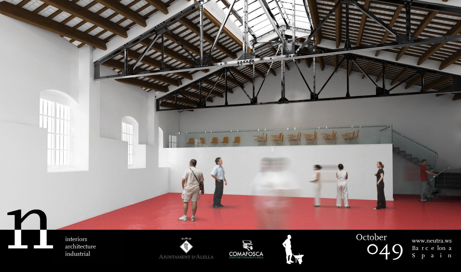

    Presentación del proyecto comafosca node dart i pensament a alella. Proyecto surgido de las inquietudes del colectivo u verd y el ayuntamiento de alella (Barcelona).

    Con lo bien que está el techo las ventanas me parecen raras, como que no encajan, pero el tono general es magnífico y los RPC son los RPC menos RPC que he visto.

    Las personas son RPC? Si es así creo que as conseguido una buena integración.

    Definitivamente son los mejores RPC que he visto en toda mi vida, muy bien integrados. Lo de la ventana pues sí, mírate eso que está un poco plano, haz algo con ese metal, el que más refleja no sé, no me termina de convencer. Un saludo.

    Gracias por los comentarios. Respecto al techo de las ventanas, no sé exactamente a que os referís, publicaré un render en línea para que veáis la geometría. Seguro que la forma es correcta, es posible que la confunda el exceso de luz.
    Respecto a las personas ¿alguien ha visto esa librería?
    Personalmente odio los RPC, solos uso en caso de emergencia extrema. Lo siento, pero son personas fotografiadas por mí, recortadas e integradas en Adobe Photoshop (luz, contraste, reflejo).
    @Fiz3d, tienes razón sobre la reflexión de las vigas (sobre todo la de la claraboya), necesitan un rato más probando Shaders. Un saludo.

    Y los RPC son los RPC menos RPC que he visto. Totalmente de acuerdo contigo Mesh, yo no lo hubiera expresado mejor.

    Yo creo que lo que le pasa a esa pared es que tiene demasiada luz, y los que no conocemos el modelo nos cuesta verla, como es lógico, tu te lo conoces como la palma de tu mano y el verla no te supone ningún esfuerzo.
    Te recomiendo, no sé si bajar la luz, el tema también es que está muy blanca, y si cambias el color de la luz? Le metes un poco más de azul o de amarillo, para que se diferencie, o si no, puedes manchar muy poco la pared para que se note un poco.
    Tus RPC personales están genial. Saludos.

    Ya me parecían demasiado bien integrados para ser RPC. Algún comentario de la técnica que usaste para integrarlos?

    No sé si es necesario decir que es una imagen excelente, pero creo que te has pasado tres pueblos con efecto de Motion Blur y no es nada realista, aunque imagino que es lo que buscabas. Un saludo.

    O las personas son muy rápidas o la velocidad de obturación es muy lenta, la imagen tiene buena pinta, quizás veo la pared de la izquierda demasiado blanca, con poco contraste, está todo muy limpio, buen trabajo.

    Fiz3d, durante esta tarde preparo una vista en línea, es posible que no se haya calculado lo suficientemente bien esa zona. Respecto a la luz/potencia/color, tienes razón, pero ya es una cuestión de tratamiento personal. También es posible que la pared con algo de textura hubiese quedado mejor, pero el proyecto es de rehabilitación de la sala, no podía jugar con mapas de suciedad.
    @Cristina, la integración es una cuestión de paciencia a recortar, encontrarles y generarles el punto de luz, saturación, trabajo las sombras y los reflejos, tampoco soy un especialista.
    @Mikimoto & Zwiter, tengo fotografías reales con efectos mucho más exagerados que los de la infografía, de todas formas, no he querido buscar algo realista (la chica de blanco sería flash) sino algo que a nivel compositivo funcionase.
    Aquí os paso una imagen sin postproducción. Gracias a todos por el interés y los consejos.

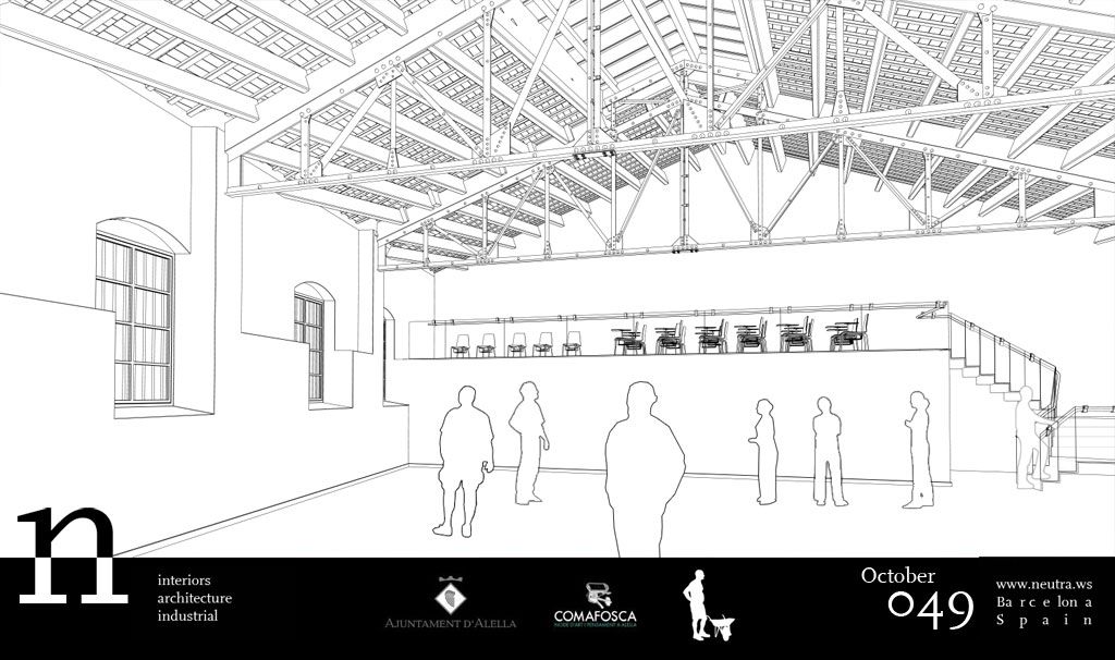

    Bueno, lo prometido es deuda, versión 2d: Alta: http://www.neutra.ws/demoreel/049_co..._compo_ton.jpg. Un saludo.

    Esta fenomenal. Mucho mejor con la pared menos quemada. Lo único que veo es que los colores y texturas son muy uniformes. Ya sé que en arquitectura lo quieren todo limpio e inmaculado, pero sin que quede sucio se podrían poner algunas manchas e imperfecciones.
    Por otro lado, los colores de las sillas y las vigas de madera del techo son demasiado CG. Colores unformes, saturados y geometría perfecta. Haciendo algunas vigas con bordes más o menos afilados y con alguna mella creo que ganaría aún más. Saludos y enhorabuena.

    Tenía que haber una coma justo detrás de techo. El techo de la primera imagen está muy bien, pero la pared de las ventanas me parece demasiado plana en comparación con el espacio que transmite el techo. La segunda imagen mejora las ventanas, pero empeora las personas (como no son RPC está claro que era por eso que no parecían RPC pero a que estaría bien que los RPC tuvieran ese aspecto).

    Lo único que no me gusta es el Motion Blur de la chica de atrás. Lo demás me parece muy bien. Desde el inicio sospeeché que no eran RPC y sí eran fotografías tuyas, cual de esos eres tú?

    Slime, todo lo que has dicho me hubiese gustado tocarlo, pero desgraciadamente el tiempo (para variar) es lo que ha faltado.
    Las vigas originales (la idea de la imagen es la rehabilitación de una sala), no son uniformes, me hubiese gustado poder modelar/texturizar una a una cada viga, son suficiente malla para generar imperfecciones, algunas estaban arquedas, pero era imposible. Me conformé con viselar todas las aristas (paredes, vigas de madera y metal), pero tampoco es que, al final se aprecie.
    También era bastante complicado que se marcase en exceso la textura ya que las originales son de un marrón muy oscuro (de hecho están texturizadas, con 6 variaciones de madera, pero es evidente que al final tampoco se ha notado).
    El tema de la pared, pues lo mismo, las imágenes con algo de suciedad siempre cuelan más, pero si miras fotografías de construcciones nuevas (bien trabajadas evidentemente) también se suele ver totalmente impoluto.
    Me faltó tiempo para pintar en Adobe Photoshop, los encuentros de viga/pared, ya que nadie lo va a pintar tan perfecto.
    Las sillas tienen un color más saturado que el que hay representado, acostumbro a bajar algo la saturación en mis imágenes, o sea que el original era más heavy.
    @Mesh, odio con toda mi alma los RPC, principalmente por que todo el mundo se conoce los personajes (es como comprar una camisa, irte de cena y encontrarte a dos amigos con la misma.) y por que no he visto a nadie que los integre perfectamente, la luz no encaja, son posiciones poco reales.
    @Josepzin, lo siento, pero no soy ninguno de esos. Gracias por los comentarios.
