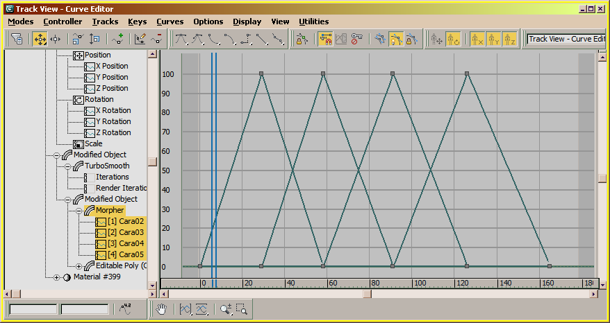

    Hola gente, hice un personaje sencillo para una animación que será mi trabajo final para una materia de la facultad, y cuando intento utilizar el Morpher para animar la cara sucede algo extraño. Tengo 4 caras de las cuales no me andan 3, menos una que sí, pero sólo sonríe la mitad de la cara del personaje, es muy raro. Ya verifiqué el tema de los polígonos y no parecen tener diferente cantidad. En cuanto a los modificadores, la cara a la que apliqué el Morpher tiene sólo turbo smooth, Morpher y edtable poly (en ese orden), las caras que puse en los canales tienen solo Editable Poly. Aquí les dejo el archivo por si le quieren echar un vistazo:
    Ojalá alguien pueda ayudarme, el examen es la semana que viene y no sé si llego nunca fui muy dada con el 3d.
    Besos. Y gracias.

    Hola, meli. Bajé tu archivo, y como estaba sin claves de animación, se las puse. Y andan todas las caras sin problemas.
    Hice esto:
    1- Con autokey on, avancé unos frames y puse cara02 en 100 y el resto en 0.
    2- Avancé unos frames más y puse cara03 en 100 y el resto en 0.
    3- Así sucesivamente con las siguientes, más un último frame con todas en 0, así se ve la cara inicial.
    4- Verifiqué que en el Track View todo esté correcto:
    (se ve así porque mi tipo de clave in/out predeterminado es linear).
    El resultado es los cinco gestos visibles.
    Y repito, sin problemas. ¿cómo animaste vos?

    Vaya mil gracias. Yo lo intentaba hacer andar desde los modificadores de cada canal del Morpher, y desde ahí no andaba entonces asumí que no andaba todo a. Muchas gracias.
