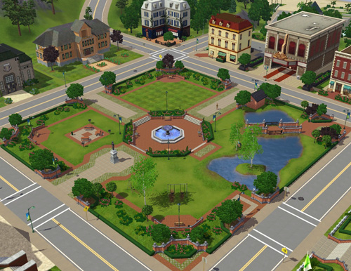

    Buenas, necesito ayuda, me han pedido un proyecto, evidentemente no voy a cobrar por ello, pero me ha gustado mucho la idea, y quiero llevarla a cabo, tengo que realizar el remodelado de un parque, ya he creado el plano, todas las medidas, los polígonos iniciales y demás ya están creados, ya incluso he buscado árboles y plantas que voy a utilizar, unos 16, en total, pero es la primera vez que voy a intentar hacer algo en exterior, y me asaltan muchas dudas, ayer estuve todo el día buscando, encontré los árboles, en realidad no fue muy complicado, encontré paquetes de Evermotion. Por si lo necesitan uso 3ds Max 2011 64 bits, uso Mental Ray, nunca probé Vray, y para tilear algunas texturas Photoshop cs5. Decir que tengo que crear un vídeo de unos 3 minutos o menos, sobre el proyecto, con una cámara moviéndose de un sitio a otro.
    Las dudas que tengo son las siguientes:
    1- Piscina y cascada. He creado una especie de piscina, el material que he usado ha sido uno que aprendí a crear con un videotutorial de YouTube, a base de metal, creando una gua gráficamente muy realista, pero ahora me han dicho si puedo hacer una cascada pequeña, que deje caer agua sobre 3 o 4 escalones (o sea, cubos escalonados tan largos como la piscina), y que después sea ese el agua que caiga en la piscina, en esto ya no sé cómo hacerlo, ayer estuve viendo videos y me descargué el plugin Glu3d, pero no sé si es lo adecuando, o usar Reactor, cosa que nunca he hecho en 3dsmax, sólo he utilizado el Reactor con ropa, y para crear unos ejemplos fáciles. No sé, por otra parte como crearía en la piscina la sensación de que el agua de la cascada entra en contacto y mueve el agua restante, no sé si me entienden.
    2- Césped. Nunca antes había creado césped, como digo nunca creé un exterior. He intentado con un césped creado por un usuario de aquí, creando muchas divisiones en un plano y aplicando un displacement, con un mapa de bits, pero no me resulta efectivo creo, ya que tengo que emplearlo en 3 grandes polígonos, 2 de ellos planos y uno con un noise o algo parecido. He visto que algunos usan Hair & Fur en algunos ejemplos, pero igualmente no sé si resultaría efectivo. Me he descargado un material de césped de la página mrmaterials, com, pero no me funciona, no aparece, no sé cómo tratarlo o cómo emplearlo. También he visto que otros usan un plugin llamado Grass o matic o algo parecido, pero ya intenté una vez y no me salió nada bueno, por así decirlo, no sé que debería elegir, nunca he usado Vray, y tengo miedo a que tenga que usarlo para que el césped quede bien y por otra parte tenga que cambiar muchos materiales que ya tengo aplicados.
    3- Muchos high-poly en escena. Tengo que meter en la escena mucha cantidad de flores y árboles, ya los tengo todos, buenos, casi, me falta la flor de lavanda, que no encuentro por ningún sitio, si fueran tan amables de indicarme donde buscar o publicarla se lo agradecería. Como digo tengo que meter una gran cantidad de flores y árboles, estoy pensando en meter proxys en escena, pero no sé si es la forma adecuada, para que los proxys estén físicamente como la instancia en escena es necesario que el objeto padre también lo esté? En ese caso tendría problemas, porque va muy lento el PC cuando meto más de 2 o 3 árboles de casi 500 mil polígonos. Otra idea que estoy barajando, pero no sé si funcionara, es usar la nueva herramienta que trae 3ds Max 2011 para pintar, pero vuelvo a lo mismo, si hace falta tener el objeto en escena sería un problema, si se pudiera mediante proxys igual podría, no sé qué hacer, la verdad.
    4- Entorno. Para el entorno he visto que se usan mapas, pero igualmente no se usarlos, nunca me sale correctamente, alguien puede ofrecerme algún tutorial o ayuda? Tengo que crear la cámara y ponerle un recorrido, alrededor de todo el parque, la idea entonces sería crear una esfera y aplicarle el mapa de entorno a la parte interior? Debería ser una esfera enorme ¿no? Por favor, si tienen otra forma se los agradecería enormemente.
    5- Luz diurna que pase a nocturna. Necesito poner una luz diurna que poco a poco pase a nocturna en el vídeo, y entonces se enciendan las luces de farolas y focos de luz que hay en escena. Cómo puedo usarlo? Sólo he usado luces omnis y targets, y con estas lo veo difícil, sería mediante una daylightú me lo dijo un compañero, pero no se usarlas, algún videotutorial por favor? Y la forma de pasar de día a noche.
    6- Postproducción. Cuando digo postproducción sólo me refiero al montaje, con una introducción, y a poner música durante el recorrido, he probado con After Effects, pero también me hablaron bien de Adobe Premiere, la cuestión es que no sé cuál usar, y de una forma rápida que me funcione, el vídeo lo debería pasar a avi. Cual me recomiendan para hacerlo? Alguna ayuda?
    Explico que el proyecto lo tengo que entregar el miércoles por la tarde cómo muy tarde. Tengo poco tiempo, lo sé, pero los que me rodean, y el que me lo ha pedido, para presentarlo a su jefe, no entienden de 3d, yo ya se lo dije, que es poco tiempo, igual podríamos retrasarlo, pero se debe empezar con el remodelado este fin de semana.
    De verdad les agradezco mucho la ayuda de antemano. Y no sólo eso, para compensarlos me ofrezco a realizar unos videotutoriales de todo el proceso que seguí una vez lo entregue, si sale bien, claro, para solventar dudas futuras a usuarios novatos como yo.
    Por favor, necesito la ayuda de vosotros. Saludos y muchas gracias.

    Primero gracias por contestar Frankie, estoy desesperado buscando tutoriales. Tengo una textura de metal, como digo, es de este video: http://www.youtube.com/watch?v=xk9rhx_mqa.
    La animación debe ser de 3 minutos máximo, cosa que dudo que llegue a ello, vivo en un pueblo, aunque no pequeño, y aquí lo máximo que han visto es arquitectura en 2d, por lo que creo que con lo mínimo los contentaré. No voy a cobrar, lo prometo, es más un favor a una persona, que le iba a hacer como eso, un favor, pero pensaba tomarlo con tiempo para ir aprendiendo y tener algo más que aportar a mi currículum.
    Pero resulta que las obras en el parque van a comenzar para este fín de semana y se ha liado una que no me esperaba, y como ellos no tienen en cuenta todo lo que esto conlleva pues ahí esta, para el miércoles, igual se los entrego esta tarde no te j***.
    En fin, no se ha que te refieres con el agua, si no es a eso que expongo.

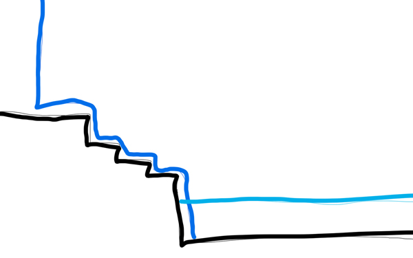

    Vaya si lo que me preokupa es que no cobres, pero bueno que si es para practicar y favor, pues guay, así se empieza.
    Eso sí, no te compliques con Glu3d ni cosas, así.
    Con el tema del agua te lo explico más detalladamente.
    Y como una imagen vale más que mil palabras, aquí te dejo la imagen.
    Cada color representa una geometría.
Nombre: ejemploagua1.jpg
Visitas: 549
Tamaño: 51.0 KB

    Gracias Frankie, ahora si lo entiendo, pero el tema es que el agua que cae lo debería hacer con Reactor o Glu3d? O con una textura y punto? Lo digo porque quedaría muy soso ¿no? Paso de aplicarle al agua de la piscina el correspondiente movimiento del agua que cae ¿no?
    Lo decía porque viendo este video no parece muy complicado ¿no? http://www.youtube.com/watch?v=llkpksqmope. Gracias.
