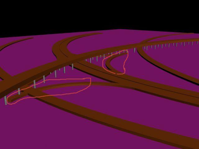

    Es una pregunta un poco tonta. Cuál es la forma más sencilla de elevar las entradas y salidas de autopista y conectarlas con los tramos superior e inferior.
    Adjunto imagen, los marcados en círculo rojo son las variantes que tengo que empalmar.

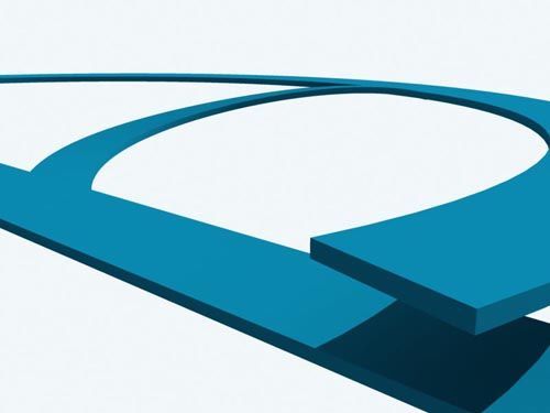

    Personalmente, yo las haría independientes de la vía principal de dónde parte o de dónde muere. Y creo que lo mejor en este caso, sería una Spline como recorrido y otra como sección de carretera, aplicadas a un modificador perfíl de bisel . Esto te permite con mucha sencillez, acceder a la Spline de recorrido y modificar manualmente la posición exacta.
    Es un fórmula, de muchas que habrá, espero que te sirva amigo.

    Gracias carpetano no había caído, pero es que, algunas veces se nubla la mente y cosas que parecen simples se convierten en auténticos problemas. Saludos.
