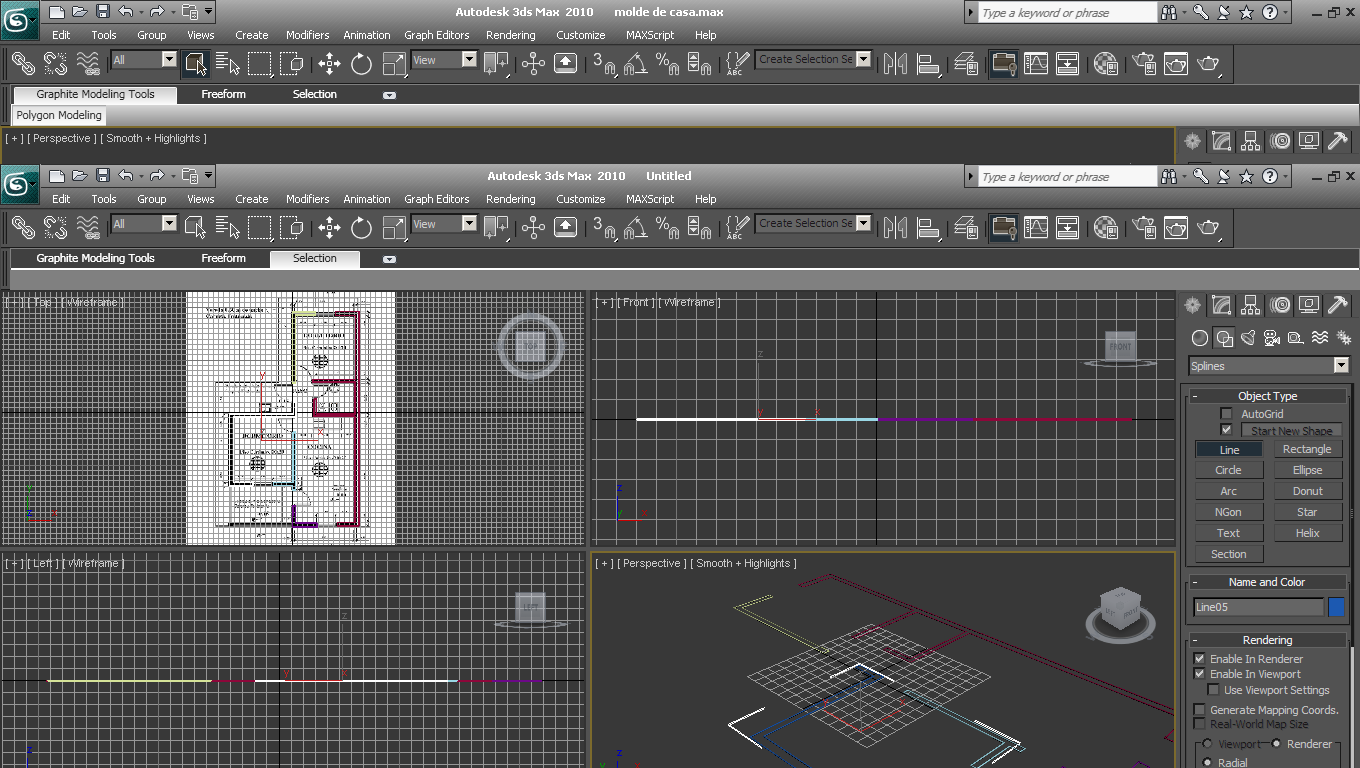

    Ya lo marco todo con líneas, pero antes de empezar a sobre marcar le doy click en la opción rendering.
    Enable in render y enable viewport.
    Ya después de terminar de marcar me queda así:

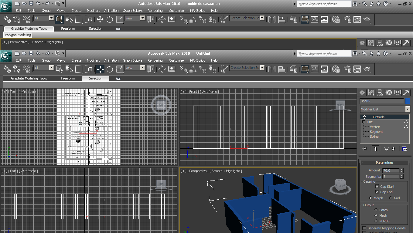

    Bueno sigo y después le doy en la opción atash y extrude y me queda así:

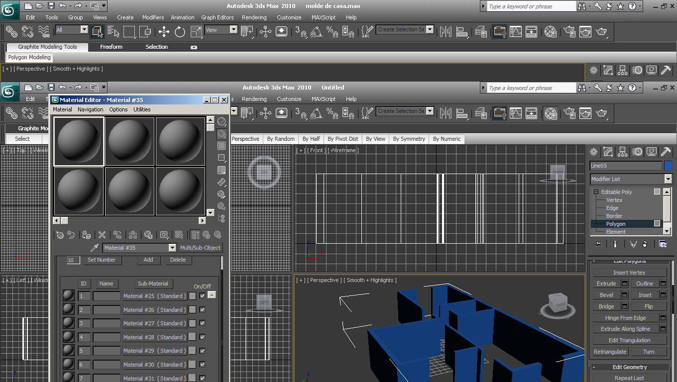

    Le doy a editor de materiales:
Nombre: problema3.png
Visitas: 330
Tamaño: 151.6 KB

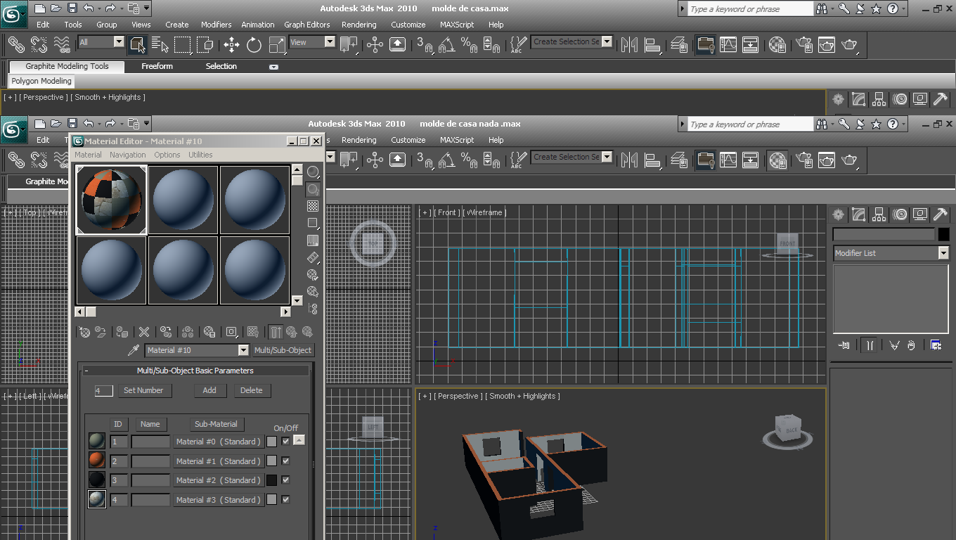

    Continuo con get material,multi/sub-object.
    Coloco las texturas dependiendo de los id y les doy para visualisar sobre el objeto en si trabajado y no se puede visualizar.
Nombre: problema4.png
Visitas: 266
Tamaño: 147.6 KB

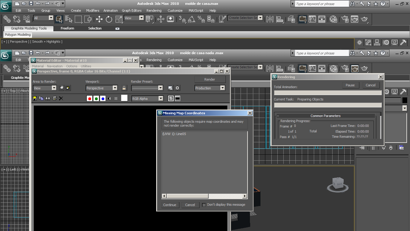

    Claro dije será cosa nada más de renderizar.
    Y no, me salió este anuncio a la hora de renderizar.
Nombre: problema5f.png
Visitas: 277
Tamaño: 105.0 KB
    Dice sea el caso que no se vea la imagen).
    the following object requiere map coordinates and may not render correctly:
    (uvw 1):line05

    Hola. Mejora la ortografía para que puedas transmitir mejor tus dudas. Debes aplicar coordenadas de mapeo UVW en donde te lo está pidiendo (line05), el programa no puede interpretar automáticamente como aplicar la textura. Mediante el modificador UVW map hay que indicar que forma se adapta mejor a tu modelo, ejemplo si es una superficie plana hay que aplicar mapa planar, si es una esfera aplicar un mapa esférico por dar algún ejemplo. Te recomiendo busques tutoriales, en el foro hay muchos ejemplos y videos de cómo funciona éste modificador y mires la ayuda que trae el programa (help).
    En el editor de materiales debajo de las esferas grises hay una opción que permite visualizar los materiales en la pantalla, una vez aplicados. Saludos.

    Hola, kisaruxd. Básicamente concuerdo con lo que acaba de decir leo.
    Después de eso le quiero colocar textura acada polígono le dicen textura avanzada o algo así.
    Le doy sus respectivo id a cada uno solo marco asta 4.
    Ya que puedo seleccionar varios para darle un solo número lo aprendí eso a que en tutorial.
    Añado por que razón eso no es suficiente.
    El editor de materiales contiene una galería de tipos de mapas muy amplio. Los mapas 2d, a diferencia de los otros, necesitan coordenadas de mapeo para poder aplicarse.
    Al modelar a partir de primitivas, la malla hereda sus coordenadas, así que, no hay mayor problema que ajustar lo que hay.
    Pero si se parte de Splines hay que asignárselas con algún modificador.
    Como dice leo puedes comenzar con uvw map, pero probablemente por tu modelo necesites aplicar varias instancias del mismo, o mejor unwrap uvw, más completo, pero más arduo de utilizar.
