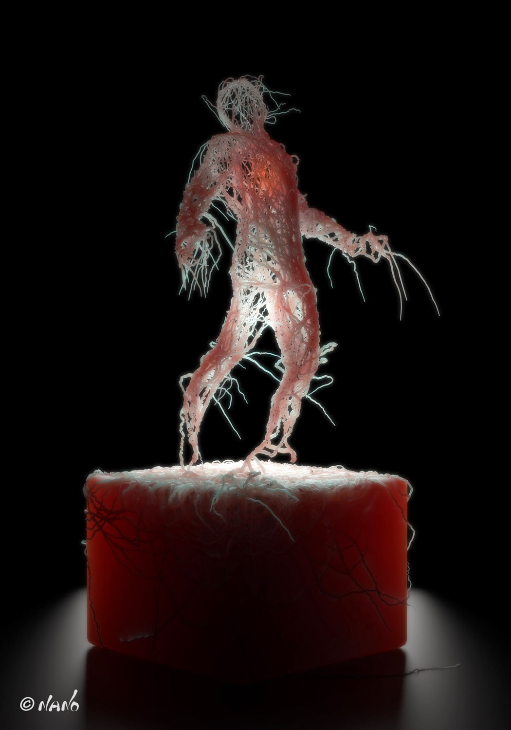

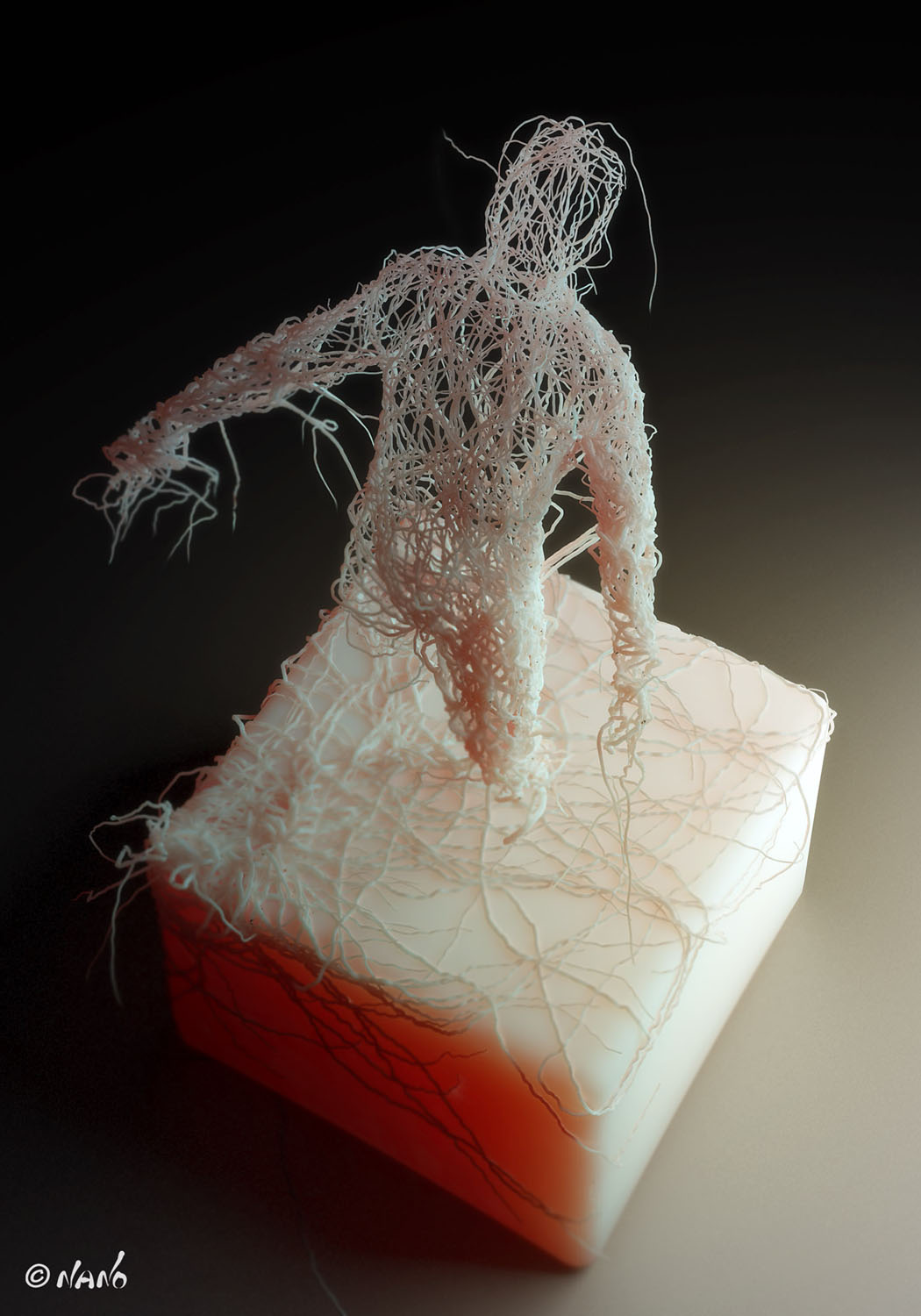

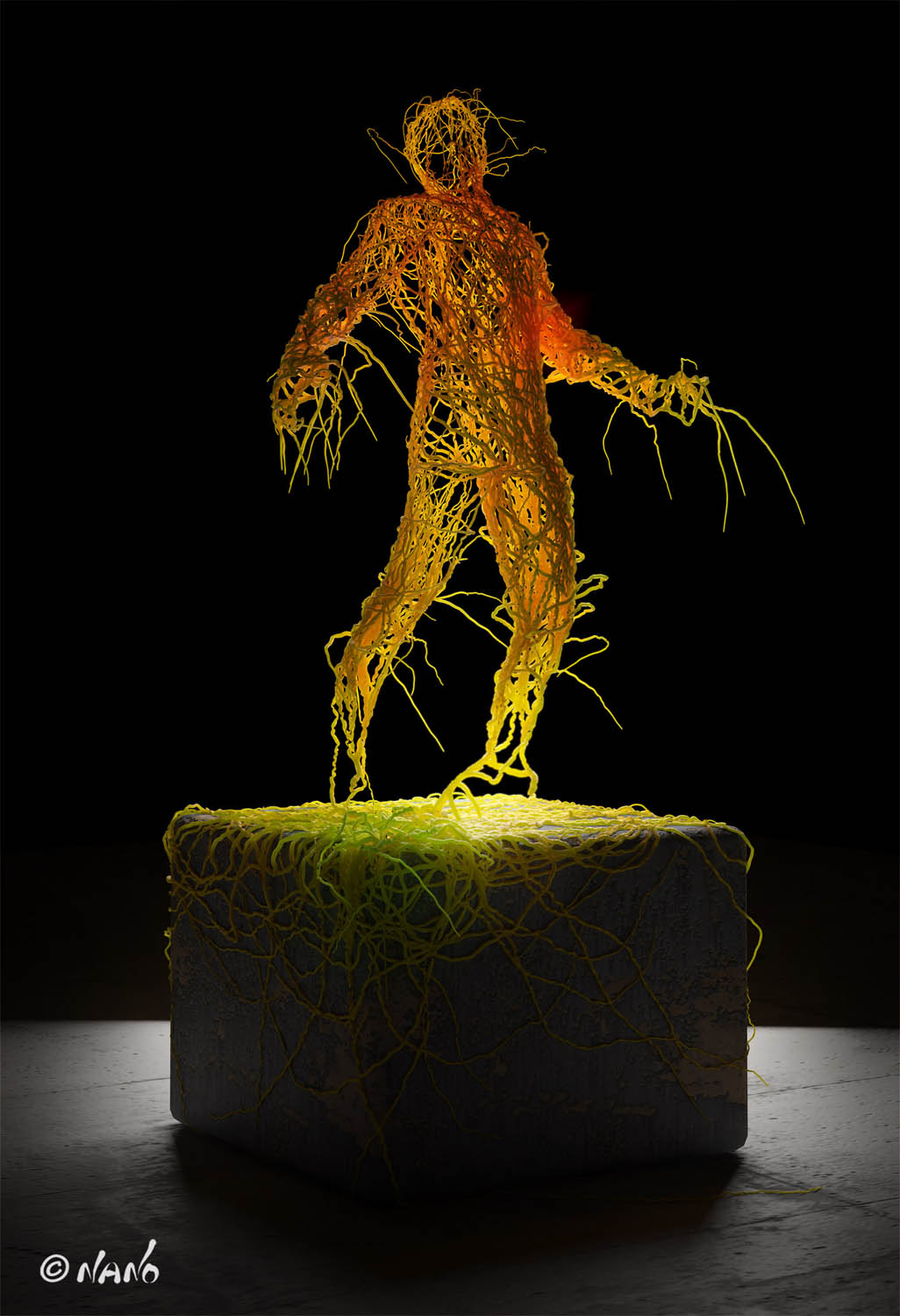

    Hola. Ha estado trasteando con el software Ivy Generator y el material de 3ds Max vrayfasts2 de la versión 1.5. Cuidado con la malla en el Ivy, en cuanto te descuidas tienes 8.000.000 de polígonos y no hay quien lo mueva en 3dsmax, y si le atizas un suavizado. Échate un café.
    Estos son los resultados. Espero que os gusten.
Nombre: queascoNANO3b.jpg
Visitas: 159
Tamaño: 133.2 KB
ID: 140715   Clic en la imagen para ver su versión completa.
Nombre: queascoNANO2b.jpg
Visitas: 147
Tamaño: 181.0 KB
ID: 140714   Clic en la imagen para ver su versión completa.
Nombre: queascoNANO1b.jpg
Visitas: 157
Tamaño: 175.1 KB

    Están molones, yo lo he usado una o dos veces de prueba, pero mi PC petaba al abrirlo con Blender, o yo no sabía optimizar.
    Bienvenido y tal.

    Que buena idea de utilizar el Ivy de esa forma, no se me hubiera ocurrido, y los materiales hacen que la imagen se vea muy interesante. Excelentes resultados. Como dices, el Ivy carga de muchos polígonos la escena, yo lo he utilizado poco, pero las pocas veces que lo he aplicado haciendo pruebas, la máquina se cae por el peso de la escena.
    Excelentes imágenes. ¿Qué material usaste en la escena? ¿utilizaste v- Ray?

    Solo puedo decir que me parece genial esa idea, los materiales se me hacen brutales, no sé si es cosa de materiales o iluminación o el motor de render, pero son de esos trabajos que me gustan por la forma en que se ven, y da curiosidad saber todo el proceso, saludos.

    Gracias. La verdad que son de esos render agradecidos. Quedan bien y no te eternizas modelando o texturizando. La generación de la malla en Ivy es sencillo, no hay que dejarla crecer demasiado, y hacerla por partes. Al principio cree un malla entera y no pude ni abrirla en 3ds Max.
    Esta renderizado con Vray 1.5 service pack 4, y una de las ventajas respecto a las anteriores es que incluye una nueva versión del material vrayfasts, el Vray fasts2, además de la translucidez, te permite meter texturas bipmat, Bump etc. En este caso no me ha hecho falta. El material esta creado a partir de un preset, modificando translucidez y colores. Muy importante tanto para el material vrayfatss2, como para el Ivy Generator es trabajar en cm.
    La iluminación con una sola Vray plane detrás del bicho. Saludos.
